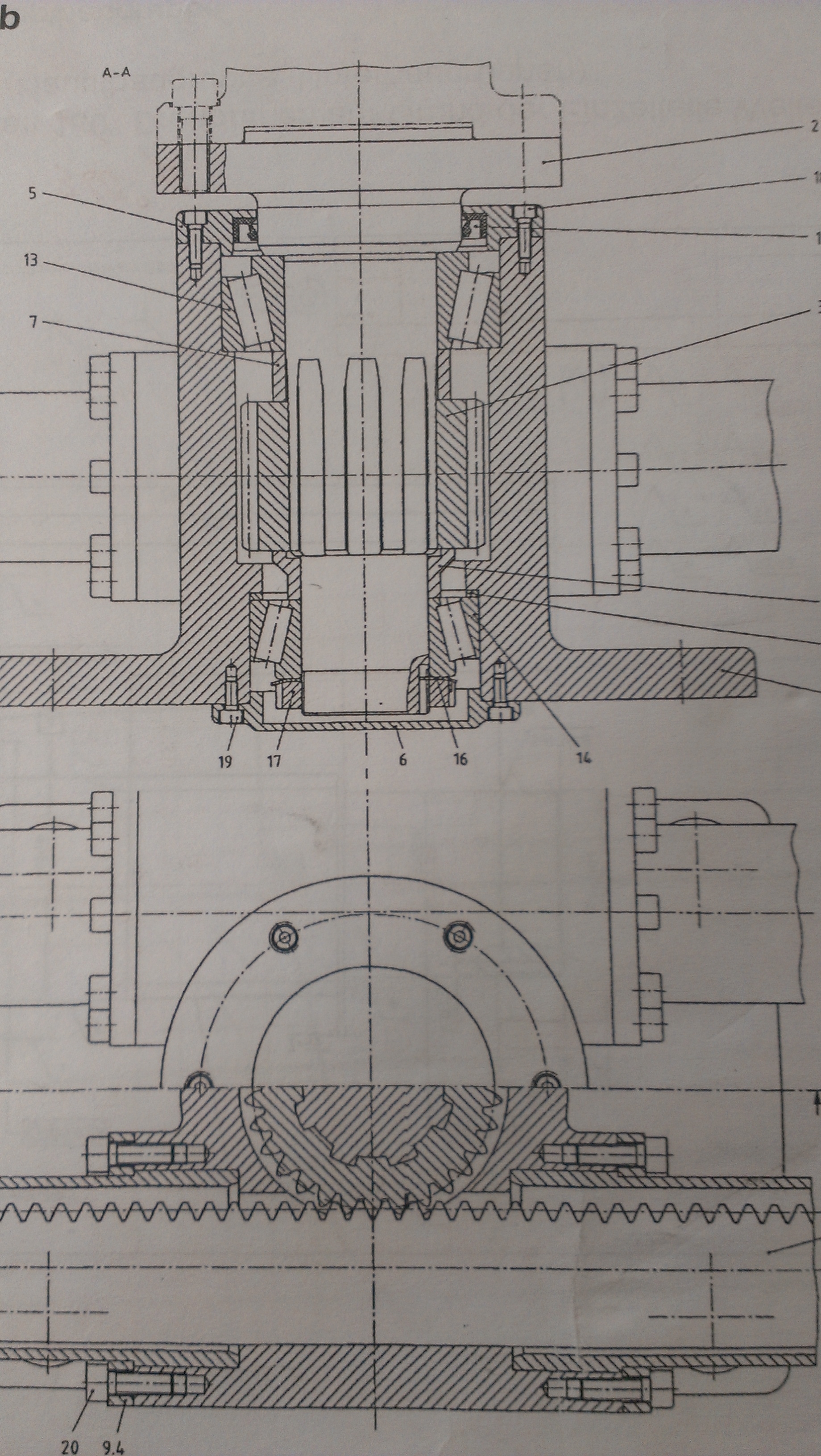

Hallo zusammen, leider habe ich nach langer Suche noch keine Antwort gefunden. Ich hoffe ihr könnt mir weiter helfen. Wie schaffe ich es diese Welle, die im Bild zu sehen, genauso darzustellen? Wenn ich die 3D Spezifikationen ausschalte, dann wird in der unteren Ansicht alles geschnitten selbst die Zahnstange die nicht geschnitten sein soll. Im Assembly Design habe ich "Kein Trennvorgang in Schnitten" eingestellt (für die Welle). Also wie schaffe ich es, dass die Welle in der oberen Ansicht geschnitten ist und in der untern nich?

Danke für den Tipp, aber das hatte ich auch schon ausprobiert. Aber da ja im Assembly Design eingestellt wurde "Kein Trennvorgang in Schnitten" funktioniert es auch nicht mit einem Ausbruch. Und wenn ich das mit dem Trennvorgang ausschalte, dann schneidet er es mir in der oberen Ansicht.

versuchs mal mit Eigenschaften überlagern /overload Properties.
Im Drawing können die Eigenschaften der Komponenten für jede Ansicht unabhängig nachträglich überschrieben werden. Dafür im Kontextmenü der Ansicht  „Objekt…/ Eigenschaften überlagern“ (Overload Properties) selektieren.
Dann ein Element in der gewünschten Komponente anklicken.Es erscheint ein Fenster, in dem mit der Schaltfläche „Bearbeiten“ das eigentliche Bearbeitungsfenster gestartet wird.

du mußt im Assembly den Schalter "Kein Trennvorgang in Schnitten" ausschalten. Und in der Ansicht in der die Welle nicht geschnitten werden soll auf den Rahmen mit der rechten Maustaste über "Ansichtsname".object die Funktion "Overload Properties" aufrufen. Hier kannst du u.a. einstellen, ob ein Modell geschnitten werden soll oder nicht.

Danke an Mörchen und JSalchow. Euer Beitrag hat mir viel geholfen =) Es hat geklappt =)
