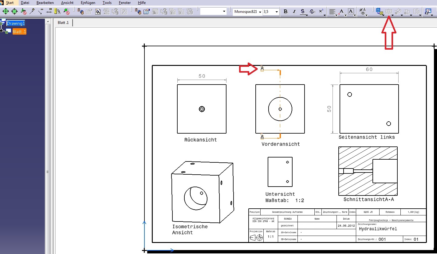

2 Probleme
1.
ich habe einen Schnitt wie im Desktopshot zu sehen ausgeführt, jetzt möchte ich die Schnittachse "verkleinern" damit es optisch ordentlich aussieht, das kann ich aber nicht, unter Eigenschaften finde ich keine Längenangaben, was tw. logisch ist da dies ja unbedeutend ist aber vom optischen her wäre es mir wichtig.
2. Der Button für die Schnittansicht ist plötzlich nicht mehr unterlegt! Warum?
Danke für Eure Hilfe

zu 1: Doppelklick auf die Schnittlinie und diese dann in der Schnittdefinition neu erstellen
zu 2: Die Funktion steht nur zur Verfügung, wenn eine Ansicht aktiviert ist (in der du den Schnitt definieren willst)

Hallo, neues altes Problem, nun ist die Ansicht aktiviert aber wie man sehen kann ist das Symbol für Schnitte nicht anwählbar! WARUM
Gruß Titus

Hallo Titus,
du hast keine Vernüpfung mehr zu deinem 3D Modell.
Schau mal links im Strukturbaum.Die Links sind unterbrochen.
deshalb ist die Funktion ausgegraut
Zur Info: du kannst auch bilder über die Funktion in Forum hochladen.
Gruß Uwe

wie kann ich das wieder herstellen? Das ist ein Teil eines Gruppenprojektes das über Dropbox koordiniert wird, kann es sein dass es daran liegt dass es verschoben wurde?

ja, verschoben, gelöscht oder umbenannt.
Wiederherstellung der Links über Verknüpfungen (Datei-Verküpfungen oder im Schreibtisch, RMT-Verknüpfungen)

Ja. oder dein Part wieder in das selbe Verzeichnis zurückopieren, so das Zeichnung und Part in einen Verzeichnis stehen.
