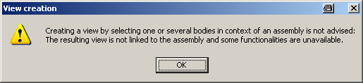

hast du die Vorderansicht auch von einem GeoSet unter einem CATPart in einem Produkt statt der Projektion des gesamten Produktes auf einer Ebene erstellt? Weil bei mir mit Projektion des gesamten Produktes auch kein Problem, nur mit Zeichnung von GeoSet.
PS:Bei Erstellung der Zeichnung von GeoSet erscheint solches Hinweis bei mir. Könnte es zu dem Problem führen?

bgrittmann
Beiträge: 12206
CATIA V5R19
erstellt am: 01. Jun. 2012 15:27    Editieren oder löschen Sie diesen Beitrag!  <-- editieren / zitieren -->   Antwort mit Zitat in Fett Antwort mit kursivem Zitat    Unities abgeben: 1 Unity (wenig hilfreich, aber dennoch)2 Unities3 Unities4 Unities5 Unities6 Unities7 Unities8 Unities9 Unities10 Unities Nur für jasong 10 Unities + Antwort hilfreich
hab ich gerade probiert, geht auch.

bgrittmann
Beiträge: 12206
CATIA V5R19
erstellt am: 01. Jun. 2012 17:57    Editieren oder löschen Sie diesen Beitrag!  <-- editieren / zitieren -->   Antwort mit Zitat in Fett Antwort mit kursivem Zitat    Unities abgeben: 1 Unity (wenig hilfreich, aber dennoch)2 Unities3 Unities4 Unities5 Unities6 Unities7 Unities8 Unities9 Unities10 Unities Nur für jasong 10 Unities + Antwort hilfreich
Dann erstelle doch einfach die Ansicht neu (und kopiere ggf die erstellen Texte/Linien/.. in die neu Ansicht).
Ist bestimmt weniger Aufwand als endlos nach der Ursache zu suchen.
PS: Nach der erneuten Selektion der Ebene bist du wieder in die Zeichnung gewechselt um die Ansicht mit dem Kompass zu positionieren?

erstellt am: 25. Jun. 2012 10:38    Editieren oder löschen Sie diesen Beitrag!  <-- editieren / zitieren -->   Antwort mit Zitat in Fett Antwort mit kursivem Zitat    Unities abgeben: 1 Unity (wenig hilfreich, aber dennoch)2 Unities3 Unities4 Unities5 Unities6 Unities7 Unities8 Unities9 Unities10 Unities
servus
ja, eine neue erstellung der ansicht ist die einfachste lösung.
ja, in normalem fall(wenn ich eine neue ebene selektieren kann) wird es nach der selektion automatisch zu zeichnung wechseln und das kompass erscheint. aber bei diesem problem kann ich gar keine ebene wählen. deshalb wird die wechselung zu zeichnung auch nicht auftreten.
naja, wie gesagt, ist eine neue erstellung der ansicht viel einfacher. vielen dank für die hilfe!
