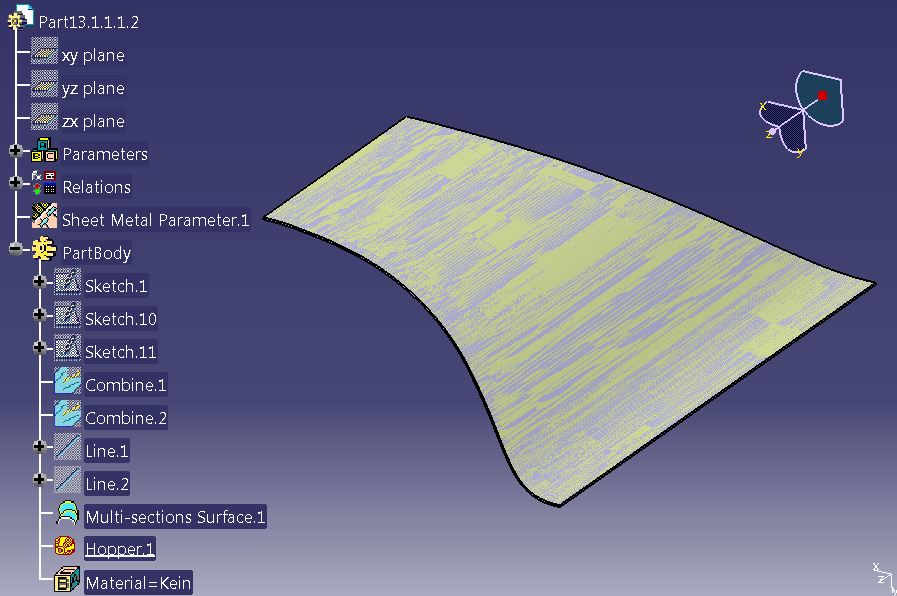

ich habe im Part-Design eine Kontur (s. Anhang) erstellt. Diese muss ich im Drafting nun Abwickeln und daraus eine .dxf-Datei erstellen, damit das entsprechende Blech geschnitten werden kann.
Leider funktioniert die Funktion "Abwicklung" nicht. Hatte gehofft, ein Klick und Catia macht das einfach... Habe schon gelesen, dass zum Abwickeln wohl Konstruktionen im GSD notwendig sind, aber damit kenne ich mich nicht aus. Alle Funktionen sind grau hinterlegt und "Erkennen" funktioniert leider nicht.
Kennt ihr euch damit aus? Brauche das nämlich recht dringend :/
Danke schon mal!

Hi Naca.
Das Modul, welches du nutzen mußt ist nicht GSD (Generatitve Shape Design) sondern GSMD (Generative Shetmetal Design).
Nun kann ich dir hier natürlich keine Sheetmetal-Schulung geben- Aber das erkennen ist bei dir nicht möglich/notwendig: Du musst zuerst Blechparameter angeben, dann kannst du die Srface im GSMD als Surfacic Hopper erstellen lassen.
gruß, Tom

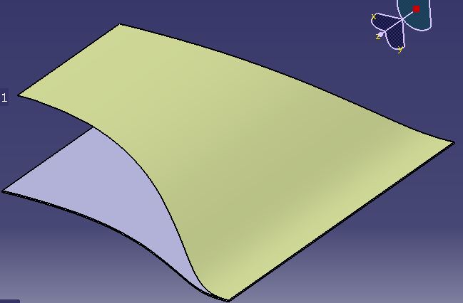

Klasse, das schaut schon mal nach einer Abwicklung aus  Leider verschwindet die aber wieder von der Bildfläche, wenn der "Hopper/Trichter" nicht angeklickt ist. Kann ich den irgendwie Dauerhaft aktivieren, sodass ich die im Drafting verwenden und als .dxf Speichern kann? Die Dicke spielt ja keine Rolle und kann theoretisch unendlich dünn sein.

Erstelle dir doch eine Abwicklung in der Zeichnung (Einfügen -> Ansichten -> Projektion -> Abwicklung)
Oder im GSMD mit Einfügen -> Fertigungsvorbereitung -> Als dxf sichern
PS: Wie wäre es mal mit einem Blick in die Doku (oder zumindest in die Forensuche)?

die beiden Möglichkeiten, die Abwicklung im Drafting und Save as .dxf, habe ich gesehen, aber bei der versuchten Nutzung nur eine Fehlermeldung erhalten.
Habe nun schon ein wenig mit GSMD    gearbeitet und komme damit immer besser klar. Danke für die Hilfe!
