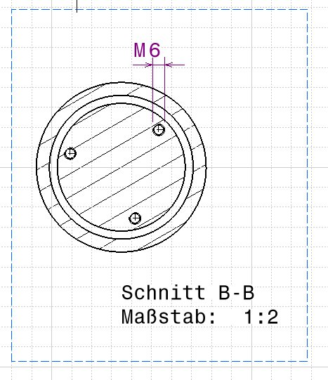

Hallo Forum,
ich habe in einem runden Bauteil 3 Bohrungen mit Gewinden die in einem bestimmten
Lockreis und Winkel zum Lochkreismittelpunkt stehen. Ich möchte nun den Lochkreis sowie die Hilfslinien einzeichen, damit man einfach das Bauteil fertigen kann. Aber wie geht das, habe schon alles probiert?
Schaut euch mal das Bild dazu an.
Gruß TommyCAD

Hallo TommyCad,
Du brauchst die Symbolleiste "Aufbereiten"! (Dress up) Dort ist das 4, Icon (glaub ich) "Gewinde mit Referenz" (Thread with Reference)
Mit dem Icon „Gewnde mit Referenz“ kann man einen Lochkreis darstellen:
- Bohrung selektieren
- Mittelpunkt oder zum Mittelpunkt konzentrischen Kreis selektieren
- Durch Doppelklick und Ziehen an den kleinen Quadraten mit der linken Maustaste sind die Linien veränderbar; mit gedrückter STRG-Taste lassen sich die Linien auch einzeln manipulieren.
