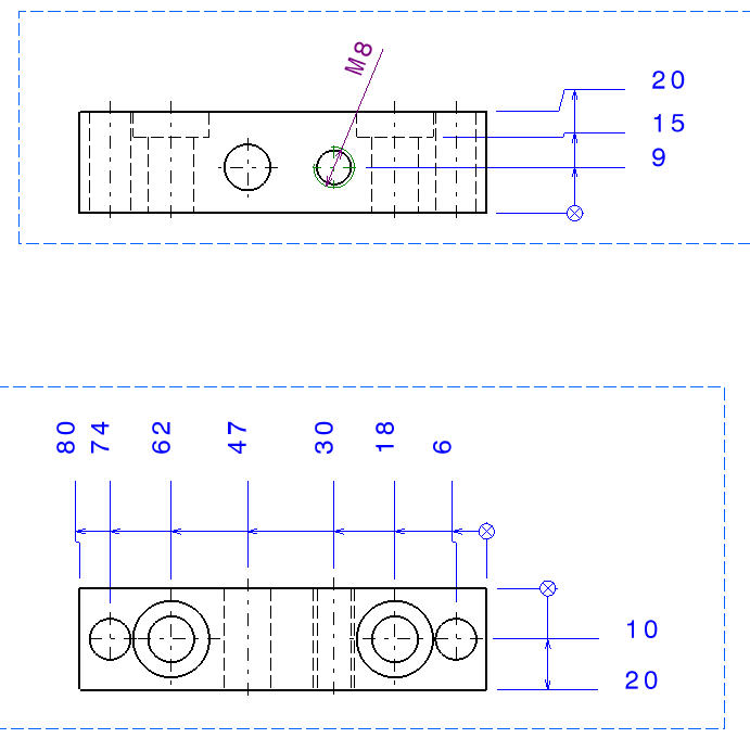

Hallo allerseits
bin gerade dabei Zeichnungen zu bemaßen und mußte leider feststellen, daß irgendwas nicht so ganz mit meiner Bemaßung stimmt. Beim bemaßen meiner Gewinde bekomme ich die Maße (M8) in einer lilanen Farbe statt der normalen schwarzen Farbe. Beim Versuch meinem Maß eine andere Farbe zu geben hat dies leider nicht geklappt.
Kann mir vielleicht jemand weiter helfen? Catia runterfahren nutzt nichts. Hab ich schon versucht.

Hallo m.kaiser,
das ist normal. Das kenne ich nicht anders.
Du solltest aber die blaue Bemaßung ändern. Diese ist wahrscheinlich nichtmehr Abhängig zum 3D.
Bemaßung wird blau wenn Bauteil nicht Up to Date ist.
Gruß Uwe

erstellt am: 08. Mai. 2012 13:35    Editieren oder löschen Sie diesen Beitrag!  <-- editieren / zitieren -->   Antwort mit Zitat in Fett Antwort mit kursivem Zitat    Unities abgeben: 1 Unity (wenig hilfreich, aber dennoch)2 Unities3 Unities4 Unities5 Unities6 Unities7 Unities8 Unities9 Unities10 Unities
Die ganze Zeit über waren meine Gewindebemaßungen in schwarz und ich konnte die Farbe ändern.

Ist dein Part up to date?
Gruß Uwe

erstellt am: 08. Mai. 2012 13:40    Editieren oder löschen Sie diesen Beitrag!  <-- editieren / zitieren -->   Antwort mit Zitat in Fett Antwort mit kursivem Zitat    Unities abgeben: 1 Unity (wenig hilfreich, aber dennoch)2 Unities3 Unities4 Unities5 Unities6 Unities7 Unities8 Unities9 Unities10 Unities
Das Part ist up to date. die blaue Farbe kommt daher daß wir der Bemaßung einen Layer zuordnen und alle Maße in blau machen. deswegen muß ich auch das Lila in blau ändern.

erstellt am: 08. Mai. 2012 14:05    Editieren oder löschen Sie diesen Beitrag!  <-- editieren / zitieren -->   Antwort mit Zitat in Fett Antwort mit kursivem Zitat    Unities abgeben: 1 Unity (wenig hilfreich, aber dennoch)2 Unities3 Unities4 Unities5 Unities6 Unities7 Unities8 Unities9 Unities10 Unities Nur für m.kaiser 10 Unities + Antwort hilfreich
wenn ich fragen darf. Aus welchem Grund.
Blau ist ganz unglücklich gewählt, wegen der nicht Update geschichte.
Habs bei mir mal getestet. Ich kann die Farbe auch nicht ändern.

Hallo m.kaiser,
die lila Farbe ist eine analysefarbe (Symbolleiste Darstellung) und besagt, dass das Maß maßstäblich dargestellt wurde (Wenn die Farben nicht umgestellt wurden) Du musst den Analyseanzeigemodus abschalten.

erstellt am: 08. Mai. 2012 14:48    Editieren oder löschen Sie diesen Beitrag!  <-- editieren / zitieren -->   Antwort mit Zitat in Fett Antwort mit kursivem Zitat    Unities abgeben: 1 Unity (wenig hilfreich, aber dennoch)2 Unities3 Unities4 Unities5 Unities6 Unities7 Unities8 Unities9 Unities10 Unities
Danke Mörchen
hat geklappt.
@moppesle
Die blaue Farbe ist bei uns mal so festgelegt worden weil bei uns 2D-Zeichnungen mit dem Autocad an den Bearbeitungsmaschinen bearbeitet und ausgedruckt werden. Und damits kein "kuddelmuddel" gibt wurde die blaue Farbe festgelegt.
