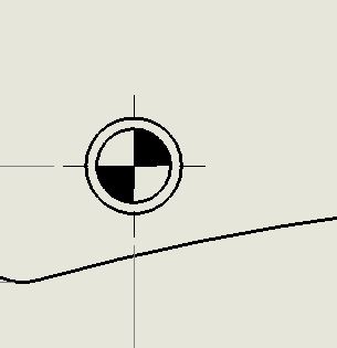

kann mir auf die schnelle jemand sagen wo ich im V5R19 das Zeichnungssymbol für Passbohrung finde, welches sich automatisch an den Durchmesser anpasst?
gibts sowas überhaupt in V5?

Wie sieht das Symbol aus?
(der Kreis mit den zwei geschätzten Quadranten? -> muss du dir selbst erstellen)

dachte an sowas wie auf dem Bild ersichtlich

Hallo Michael,
du mußt dir eine Detail erzeugen. Haben bei uns die gängigsten Ø angelegt.
