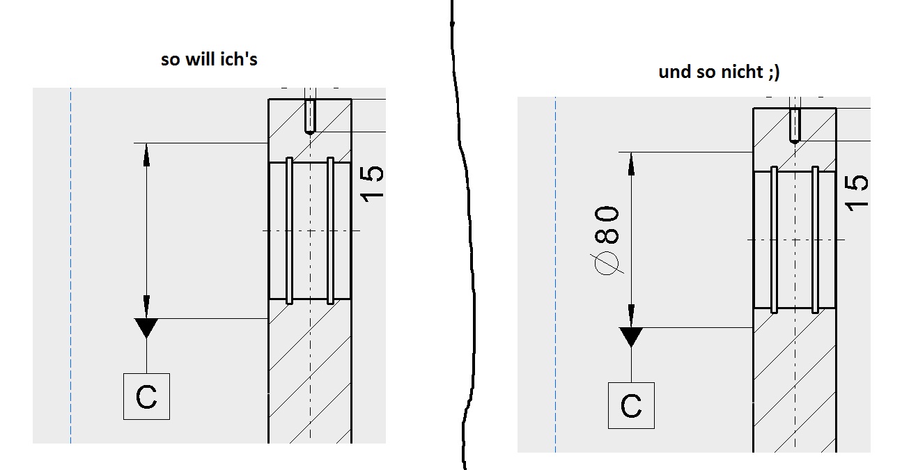

Ich möchte in einer Zeichnung Bezüge erstellen. (Also Bezüge für Lagetoleranzen.) Diese werden nach Norm als Verlängerung der Durchmesserbemaßung festgelegt. Dies klappt auch sehr gut.
Mein Problem/Frage: Ich möchte den Bemaßungswert nicht an dem Maß stehen haben, sondern lediglich den Bezug festlegen. Kann ich den Bemaßungswert der Bemaßung irgendwie ausblenden? Ich habe bereits versucht, die Textfarbe des Maßes auf weiß als Behelfslösung einzustellen. Wenn ich dann allerdings die Datei als pdf speichere, wird das geweißte Maß schwarz im pdf.
Gibt es irgendwo eine Funktion, mit der ich nur die Bemaßungspfeile ohne Maßwert erzeugen kann bzw. den Maßwert nachträglich ausblenden kann?
Anbei noch zwei Bilder, wie ichs gerne hätte.
Achso, eine Lösung, bei der ich Standards ändern muss, nützt mir nix, da ich auf diese auch nicht über den Administrator zugreifen kann.
Vielen herzlichen Dank, Grüße
Thorsten

Möglichkeit 1: In den Eigenschaften des Maßen -> Reiter "Wert" -> den Wert mit einem Leerzeichen überschreiben
Möglichkeit 2: In den Eigenschaften des Maßes -> Reiter "Text" -> Anzeige "Wert verdecken"

Suuuuuuuuper!
Manchmal sieht man den Wald vor lauter Bäumen nicht!
Vielen lieben Dank, Bernd!
