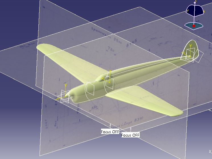

Hallo Zusammen,
Zunächst möchte ich um Nachsicht und Geduld mit mir bitten. Ich habe ein sehr ehrgeiziges Projekt vor mir, an dessen Ende in vielen Jahren vielleicht ein flugfertiges Replikat eines alten, deutschen Sportflugzeuges stehen soll. Da ich kein technischer Zeichner bin, hilft mir - denke ich - auch der Rat eines alten Fachmanns, doch alles händisch zu zeichnen, nicht richtig weiter. Nachdem ich einige Zeit mit Rhino verbracht habe, musste ich feststellen, dass es für dieses Projekt nicht das richtige Programm ist. Nun habe ich CATIA ausgewählt, nicht zuletzt, da mein eigentliches Arbeitsgerät auch in CATIA entstanden ist und sogar funktioniert.
Nach dem Durcharbeiten einiger Tutorials und mit Hilfe von diversen Lehrbüchern fehlt mir immer noch der richtige Einstieg.
Der Fachmann riet mir, zunächst einen genauen Querschnitt des Flugzeuges zu zeichnen mit der Lage der Spanten/Rippen, sodann die "Kinematik" (= Alles Bewegliche) einzuzeichnen, und darauf aufbauend, die Struktur zu zeichnen.
Daraufhin habe ich mir im Sketcher eine 3-Seiten-Ansicht erstellt, basierend auf den originalen 3-Seiten-Rissen, die ich in einem Luftfahrtarchiv gefunden habe:
http://www.he64.de/ftp/uploads/Heinkel64.zip
Nun stehe ich etwas auf dem Schlauch, wie ich sinnvollerweise diese Bilder mit "Struktur" fülle: Auf dem Papier, würde ich -basierend auf der Motor-Achse- die Lage der Spanten einzeichnen, sowie die Umrisse des Flugzeugs festhalten. Also "Top-Down". CATIA scheint mir aber eher ein "bottom-up"-Programm zu sein: vom part zur assembly, und so weiter..
Gibt es eine gute Anleitung, wie ich den Aufbau der Zeichenarbeit so strukturiere, dass ich nicht in einer Sackgasse lande?
Im Einzelnen:
- Muss ich einen globalen Ursprung festlegen, auf den sich die Positionen aller Teile beziehen? (Arbeitsweise, die ich in Rhino angewandt habe)
- Die Form vieler Teile (bspw. Seitenruder) muss aus der Seitenansicht abgenommen werden. Wie wird das konkret gemacht? Ich wollte so vorgehen:
- Laden der 3D-Ansicht (siehe Datei-link)
- 'Einfügen - Neues Teil' nein anklicken, um 'Ursprungspunkt der Baugruppe' zu erhalten
- im Skizzierer die Shilouette 'abpausen' und von dort Struktur entwickeln.
Ist das richtig gedacht?

Natürlich kann man das so machen, mwie Du es dir vorstellst. Die Workbench, die du dafür brauchst heißt SketchTracer. Man kanns auch machen, indem du die Bilder auf eine Fläche "renderst". Schau dir mal diese Berichte bei youtube an:
http://www.youtube.com/results?search_query=catia+mustang&oq=catia+mustang&aq=f&aqi=g-L1&aql=&gs_l=youtube.3..0i19.1418l10248l0l10646l13l13l0l4l4l0l162l837l7j2l9l0.
(Alternativ kannste auch CATIA MUSTANG in die youtube Suche eingeben)
Aber nochmal: Ist nichts für mal eben nebenbei, wenn du noch nie was in Catia gemacht hast. Da fehlen einfach wichtige Grundlagen über Part- Produktstruktur, Sketcher, techniken und vielem mehr.
Thema Airbus: Die malen da nicht einfach ein Bild und lassen es dann in Catia nachmodellieren ;-) Das läuft in ganz anderen Strukturen!!
Etwas realistischer wirds dann vielleicht bei Autos. da wird dann aber ein 3D Modell in real erstellt und dann in den Rechner gescannt!

Den SketchTracer haste ja schon gut angewendet. Ich denke du solltest mit einem einfachen Teil anfangen: Erzeuge dir den Spinner als Drehteil. Dann solltest du dich Teil für Teil durchhangeln...
gruß, Tom

Ich bin baff. Wie hast Du das gemacht? Übrigens: Ich hatte in der Tat auch schon den Spinner erstellt gehabt.
