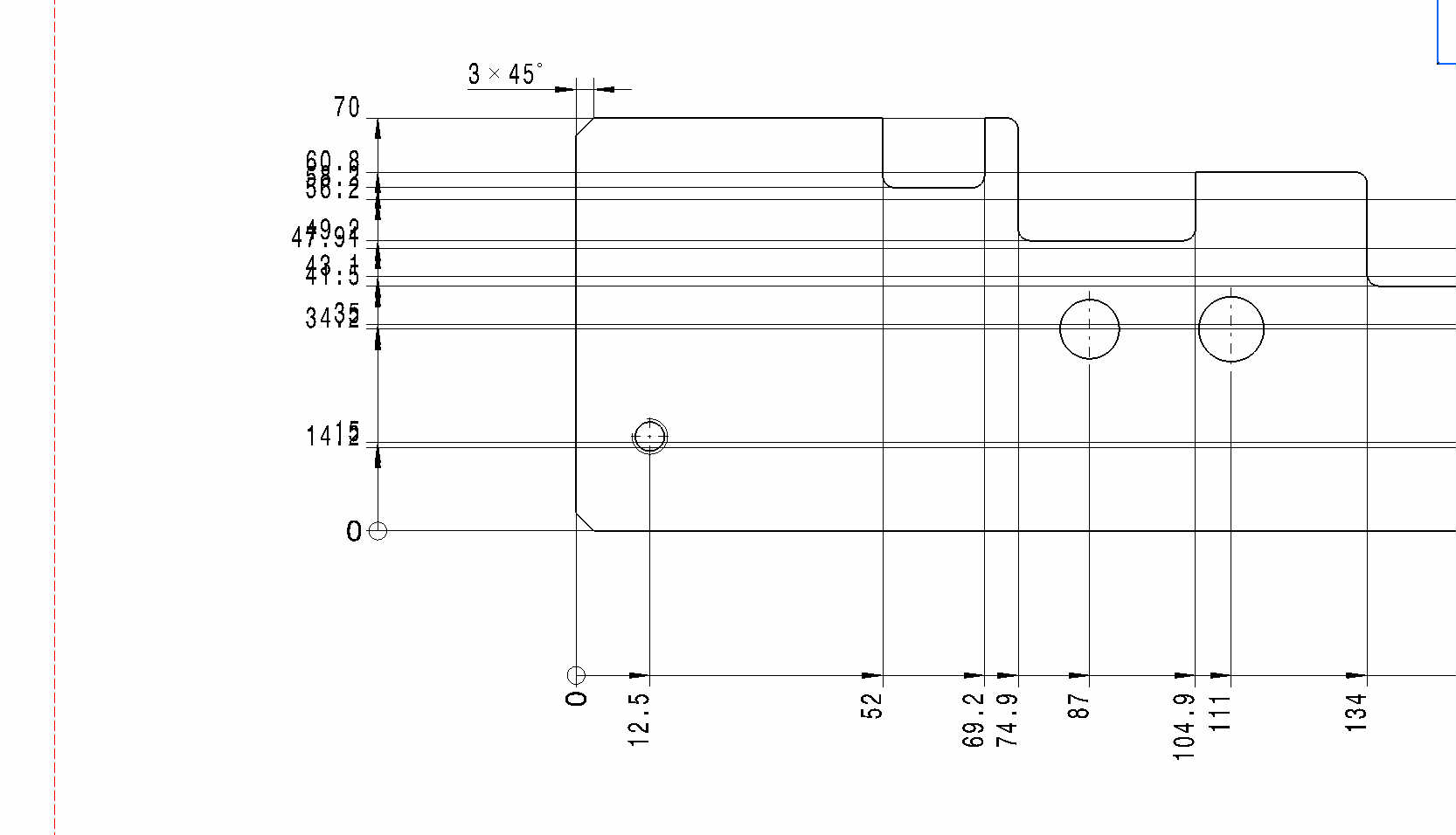

Hallo Leute,
ich habe ein kleines Problem mit der steigenden Bemaßung und zwar wenn ich mehrere Maße anwählen und diese ganz dicht neben bzw. übereinander liegen so werden die einzelnen Maße überschrieben (siehe Bild). Das wird sicherlich nur eine Einstellungssache sein aber ich weiß leider nicht wo ich das einstellen kann.
Ich danke euch im voraus für Eure Antworten.

Bemassungssystem markieren -> Eigenschaften -> System -> Abgestetzte Maßhilfslinien automatisch hinzufügen

Hi Meuerchen.
Die Einstellung, die du bräuchtest heißt auf englisch "Funnel" und findest du unter den Optionen. Hab Catia gerade nicht auf und kann dir keinen screenshot schhicken. Aber generell würde ichs eh anders machen:
Erzeuge dir sinnvolle Gruppen und bemaße diese Einzeln. Z.B. zuerst alle Bohrungen, dann alle Taschen, dann die Blechaussenmaße. Alles in einem - wie du es machst - wird trotz der wegen der Funnels ebstimmt nicht übersichtlicher!

Hallo Bernd,
vielen Dank für deine schnelle Antwort, aber wenn ich das Bemaßungssystem markiere und RMT unter Eigenschaften finde ich dann aber kein Button mit "System"

hast du die Bemassung als System erstellt?
Es ist kein Butten, es gibt einer Reiter mit "System" in den Eigenschften des Bemassungssystems.

wie erstellt man denn das als System?
