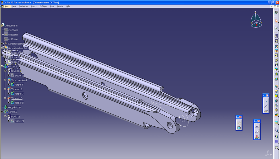

ich hab folgendes Problem.Ich hab ein Gehäusearm für einen Wagenheber erstellt. Leider weiss ich nicht wie ich den Profilauslauf am Ende hinbekomme!

Hallo chrisdi1994,
aus meiner Sicht führt Dein jetziger Ansatz nicht oder nur schwer zum Ziel. Wenn Du hier mit Festkörper-Design zum Ziel kommen willst, solltest Du Dich mal mit dem Shell-Befehl ("Schale"?) [-> das Icon rechts neben dem Punkt-Befehl in Deinem Bild] befassen.

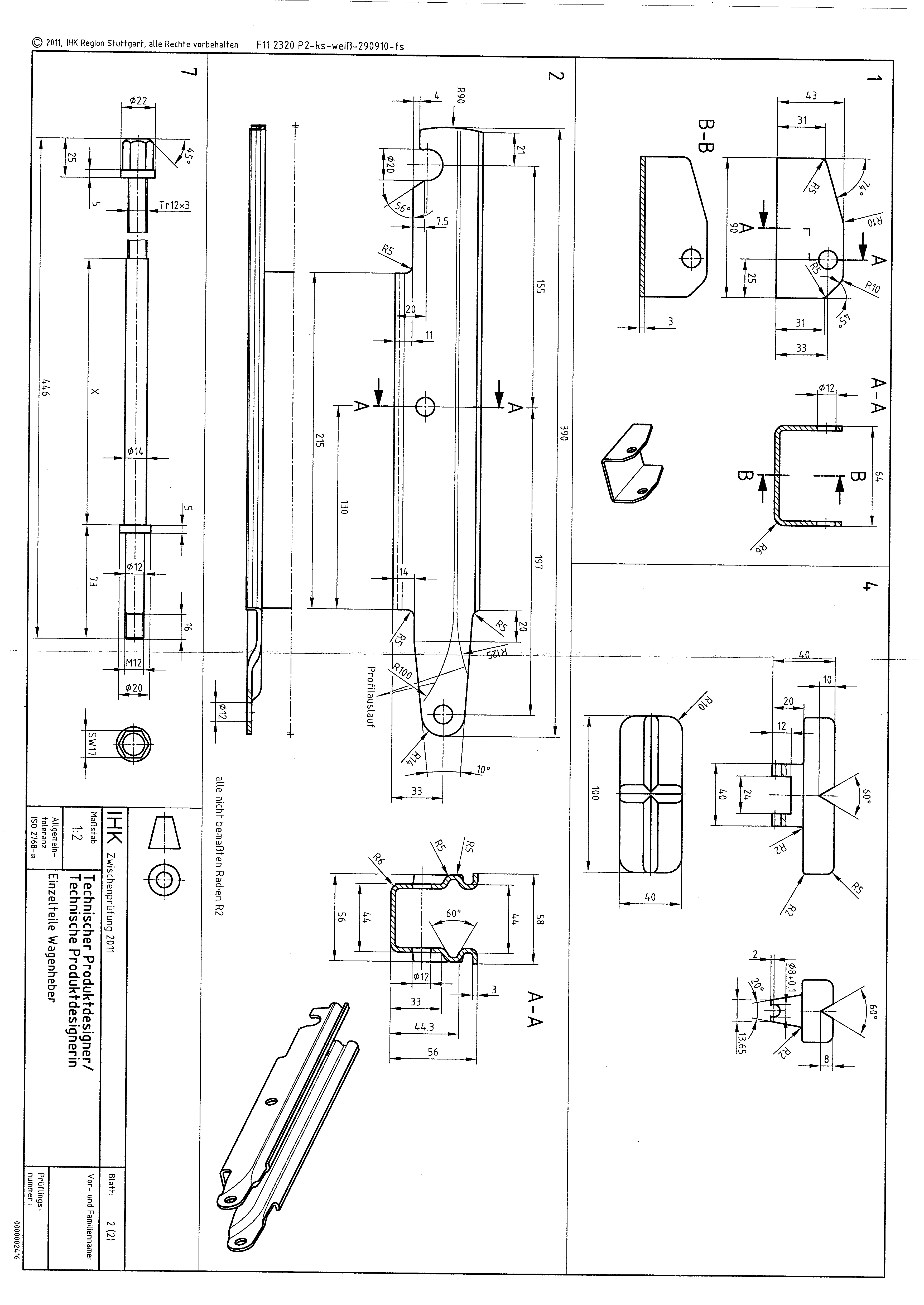

Hey,
hast du noch die anderen Einzelteilansichten?
UNd könntest du diese eventuell hochladen?

Hallo und willkommen zur Zwischenprüfung TPD 2011  ,
ich nehme diese Aufgabe ständig für unsere Schulungen her. Du darfst den vorderen rechten Teile des Wagenhebers nicht in einem Zug konstruieren. Konstruiere die "gerade" Seite rechts (ohne Abrundung). Erstelle dir den zwei Führungskurven (wie in den unterlagen ersichtlich (die zwei großen Radien). Jetzt erstelle dir eine Boundary von der oberen Seite (bis zum Tangentialpunkt des Übergangs) und ziehe das Profil nach oben (mit einem Sweep). Mit dem unteren gehst du genauso vor. Das Teil was dir in der Mitte fehlt füllst du mit einem Fill. Jetzt noch aufdicken und im PartDesign die große runden wegschneiden und fertig.
Hierbei ist wirklich wichtig nicht allzu kompliziert zu denken!
