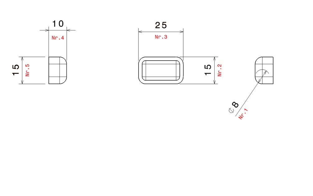

hat jemand eine Idee oder kennt ein Tool mit dem ich Zeichnungsmaße automatisch mit Nummern versehen kann?
Hintergrund sind Probleme mit Maßberichten:
1. Unsere Zeichnung
2. Maßbericht Lieferant
3. Maßbericht unsere QM
4. externe Messtechnuker
Im extremfall listet jeder die Maße und Ergebnisse in unterschiedlicher Reihenfolge.

Mit diesem Macro-Code könntest du starten:
Sub CATMain()
Dim MyDocument As DrawingDocument
Set MyDocument = CATIA.ActiveDocument
Dim MyDimension As DrawingDimension
Dim intIndexLng As Long
Dim intBeforeStr As String
Dim intAfterStr As String
Dim intUpperStr As String
Dim intLowerStr As String
Dim I As Long
Dim selection1 As Object 'Selection for CATScript
Set selection1 = MyDocument.Selection
selection1.Search "CATDrwSearch.DrwDimension,all"
'***INDEXWERT FESTLEGEN AUF DEN DIE METHODE ANGEWENDET WERDEN SOLL
intIndexLng = 1 'MAIN VAULE
'intIndexLng = 2 'DUAL VALUE
Dim MyDimValue As Object
For I = 1 To selection1.Count
    Set MyDimension = selection1.Item(I).Value
    Set MyDimValue = MyDimension.GetValue
    intAfterStr = "  Nr. " & I
    '***TEXTE SCHREIBEN (DER TEXT HINTER DEM MAß IST SINNGEMÄß "intAfterStr")
    MyDimValue.SetBaultText intIndexLng, intBeforeStr, intAfterStr, intUpperStr, intLowerStr
Next
End Sub
Je nachdem, ob vor, hinter, über oder unter der Masszahl kannst du intBeforeStr, intAfterStr, intUpperStr, intLowerStr  mit einem bestimmten String ergänzen.

ich bins nochmal.
Leider überschreibt das Makro wenn zB. hinter dem Mass x45° steht.
Geht es vielleicht auch so siehe Bild)??

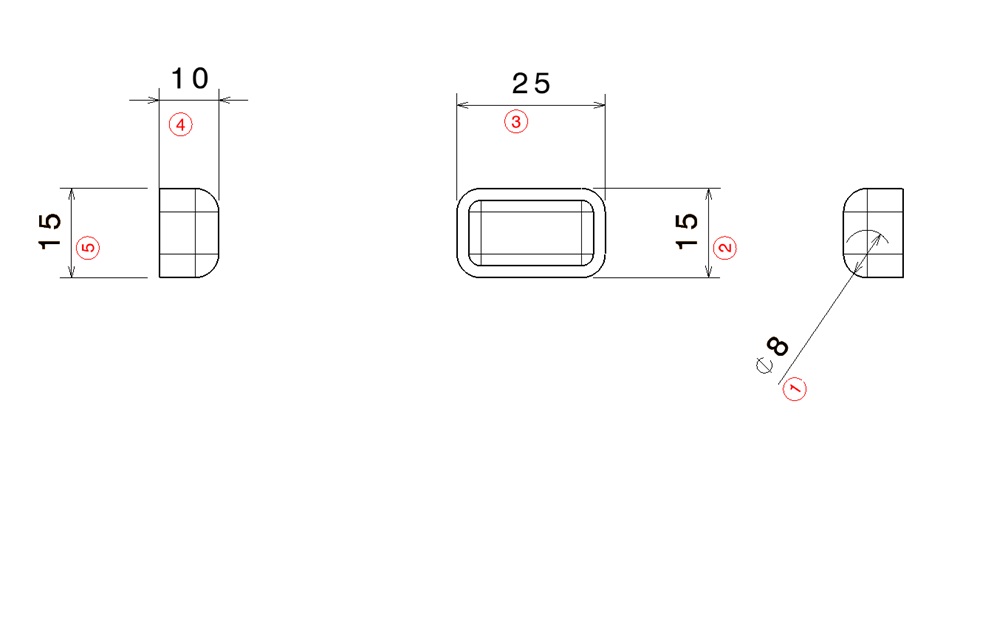

oder so siehe Bild)
Die Schriftgrösse etwas kleiner als das Mass?

Versuch es mal mit SetBaultText und den Text unter das Maß zu schreiben (intLowerStr)

Siehe oben mit dieser Änderung:
Code:
    intLowerStr = "  Nr. " & I
Next

(Das letzte update des Makros bläht meine Prüfmasse auf, aussederm hät ich die Schrift gern kleiner und in rot).
