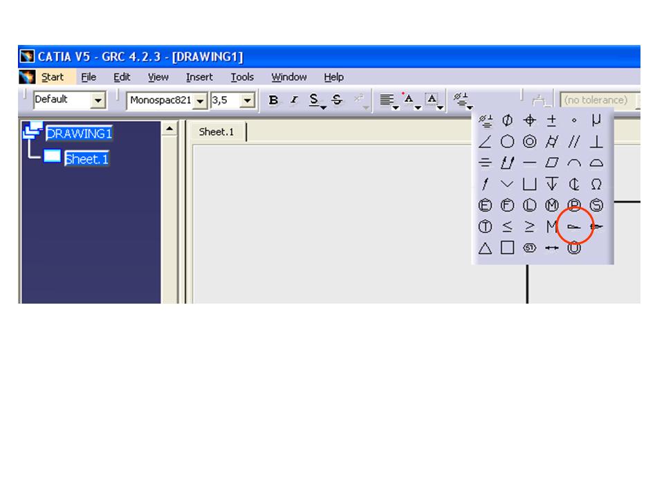

Servus Leute, ich brauch mal wieder Hilfe was Catia betrifft.
Weis einer, wo ich das Symbol für die "Verjüngung" herbekomm?
Hab jetzt ewig danach gesucht aber find nix...
Danke schon mal im voraus!

hallo beffi,
meinst du diesen "keil"?
diesen findest du unter den sonderzeichen
viele Grüße von Sabine

Ja genau den "Keil" mein ich.
Wo genau find ich aber die Sonderzeichen?! :-)

Schau mal in der Symbolleiste "Texteigenschaften".

Uii, sau cool, vielen Dank euch beiden!

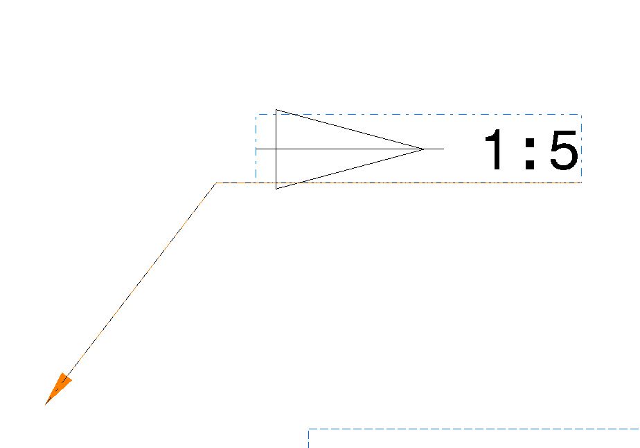

Um das Thema nocheinmal aufzugreifen.
Ich hab das gleich Problem, das Ding ist nur das, das besagte Sonderzeichen bei mir - wenn ich es in einen Text einfüge - wie folgt aussieht.
Es sitzt auf der Textlinie und nicht mittig. Genauso ist es mir nur möglich den Keil in die dargestellte Richtung auszurichten. Das ganze Zeichen anders herum einzufügen ist mir ebenfalls nicht möglich.
Mache ich was falsch?

Du könntest den Text unter Eigenschaften vertikal spiegeln. Aber die Zahl dazu muss dann als extra Text geschrieben werden, weil halt wirklich alles gespiegelt wird.
Wenn es dann sowieso 2 Texte sind, würde ich das Zeichen als den extra Text schreiben und spiegeln, dann kann man es hinschieben, wie man will.

Das wäre auch meine Lösung gewesen. Allerdings verwunderlich das CATIA keine andere Mäglichkeit vorsieht.
