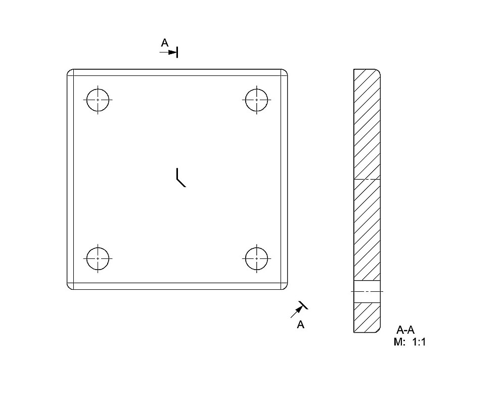

ich habe folgendes Problem: Für meine Studienarbeit in Konstruktion muss ich einen Ventildeckel mit Zeichnungsableitung erstellen. Auf der Vorlage(siehe Foto) ist allerdings der Ventilfuß in der Schnittansicht um 45° gedreht. Meine Frage ist nun, wie ich die Drehung des Schnitts gemäß der Vorlage durchführen kann. Vielen dank schon mal im Vorraus.

In deiner Vorlage ist nur der Flansch mit der Bohrung in den Schnittverlauf eingedreht.
Dies ist mit CATIA nicht möglich. Verwende statt dessen doch einfach einen Ausbruch.

Ok, bedeutet das, dass ich die Zeichnungsableitung nicht so erstellen kann, wie in der Vorlage beschrieben? Vielen dank schon mal für die super schnelle Antwort

wenn ich das richtig verstehe, sollte es doch gehen und zwar mit dem Befehl "Ausgerichteter Schnitt" (Aligned Section View).

Ich habe es schon einige male mit einem Ausgerichteten Schnitt versucht, das Problem ist das ich es nicht hinbekomme diesen ausgerichteten Schnitt dann noch um 45° zu drehen. Ich habe es nun einmal mit dem Befehl Ausbruchsansicht versucht, aber ich verstehe nicht wirklich wie ich den Befehl verwenden soll, wenn ich den Ausbruch im ausgerichteten Schnitt verwende, schneidet er mir den Ventilfuß vom Rest des Ventildeckels ab. Was muss ich nun tun um den Fuß zu drehen?

Ich muss mich teilweise korrigieren: die Bohrung am Fuß kriegt man nicht rein.

Die Bohrung ist genau dass, was mir die meisten Kopfschmerzen bereitet. Ich weiß einfach nicht mehr was ich tun soll.....
So sieht meine Zeichnungsableitung bis jetzt aus:

Entweder muss du das mit der Bohrung "hintricksen" (als teilweise von Hand zeichnen) oder einfach einer weitere Ansicht erzeugen.
Vorsicht: dein "Vorlage" hat noch andere Fehler bzw. Ungereimtheiten als die angemerkten.

ich denke, in Deiner Vorlage ist der Schnittverlauf ganz eindeutig falsch dargestellt.
Mit einem ausgerichteten Schnitt ist das doch darstellbar, was Du darstellen möchtest (musst, sollst ...)
