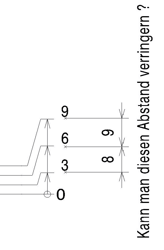

Hallo CATIAGemeinde,
kann ich den standardmässigen Abstand der Masszahlen bei einer steigenden Bemassung verändern ?

Hallo Stefan,
auf das Maß mit der rechten Maustaste, dann Proberties, dann auf Extension Line, bei Funnel einen Haken reinsetzen und schon kannst du die Einstellungen ändern
viele Grüße von Sabine

Hallo Sabine,
besten Dank für die Antwort. Aber sich Suche die Settings / bzw. Standardeinstellungen für diesen Abstand.
