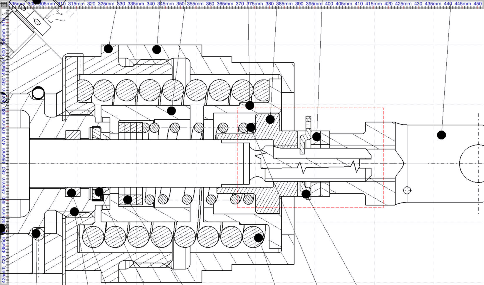

ich habe einen Schnitt durch ein rotationsymetrisches Teil erzeugt und die Welle über overlaod properties als nicht geschnitten dargestellt.
Da die Welle eine Nut hat brauche ich jetzt dort einen Ausbruch in dem die Welle geschnitten dargestellt ist.
Wie kann ich das realisieren?
THX

erzeuge dir eine copie dieser Ansicht. Über overload Properties alle Parts bis auf die Welle ausblenden. in der Welle den Ausbruch erzeugen und die neue View mit "view positioning" (RMT auf den Rahmen) und "superpose" über die andere view überlagern.

ja, das geht:
Also: Zuerst in der "normalen" Schnittansicht bei der Welle bei Overload Properties das Attribut "shown" ausschalten.
Dann erzeugst du dir keine kopie (wie im vorigen Beitrag) sondern eine neue Seitenansicht der ungeschnittenen Baugruppe. Über "overload Properties" stellst du bei allen Elementen, bis auf die Welle, das Attribut "not used in Projection" (kannst im 3D eine Multiselection auf dem Baum durchführen).
Nun kannst du den Ausbruch in der Welle erzeugen, danach beide Ansichten überlagern.
gruß, Tom

Danke für die Antworten.
Ich hab jetzt anders gelöst. Selbe Vorgehensweise wie bei "thomasacro" nur habe ich die vorhandene Welle nicht ausgeblendet sondern nur die Linien die nicht benötigt werdn im Ausbruch.
Dadurch werden auch die Federn um die Welle noch korrekt dargestellt.
Danke an alle!

... und was geschieht nach dem ersten update?
...welche Federn?? stell doch mal ein Bild ein
gruß, Tom

update sieht soweit gut aus.
Hier noch das Bild
