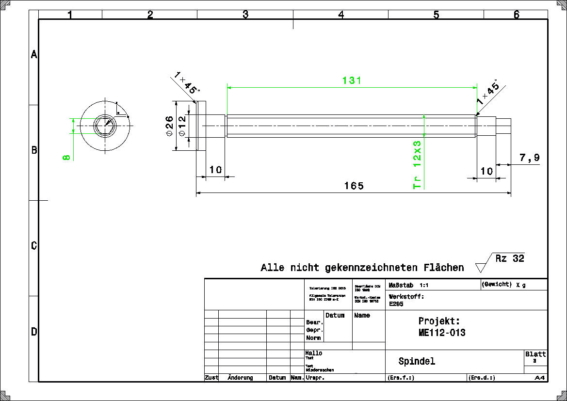

nach dem ich nun lange gesucht und nichts gefunden hab und leider im CAD-System auch noch ein blutiger Anfänger bin, wollte ich euch um Hilfe beten.
Ich konnte parout nichts finden.
Ich habe folgende Zeichnung, in die ich jetzt eine Kantenbemaßung einfügen will. Das Symbol habe ich, wie man sehen kann. Nur ist es halt nicht in an der Innenkante des Wellenabsatzes. Wie kann ich das denn realisieren?

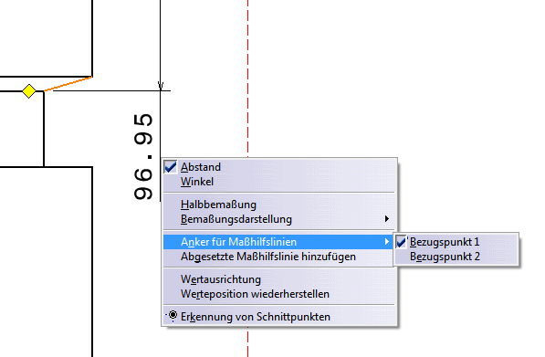

was meinst du mit Kantenbemaßung?
Kannst du das genauer definieren?
Oder willst du den Ankerpunkt für Bemaßungen ändern? (gelbes Viereck)
Dies kannst du mit der RTM während du das Maß anziehst.(siehe Bild)

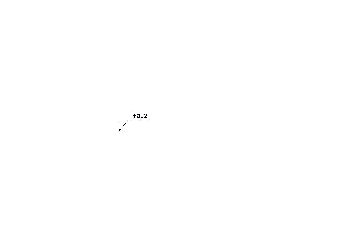

ich möchte die Innekante besser den Kantenzustand nach DIN ISO 13715 bemaßen, mit dem Zeichen hier.
Wenn ich das einfach reinkopiere, kopiert er das in die linke Ansicht, dort wo im Drawing die blauen Achsen sind. Verschieben kann ich das nicht.

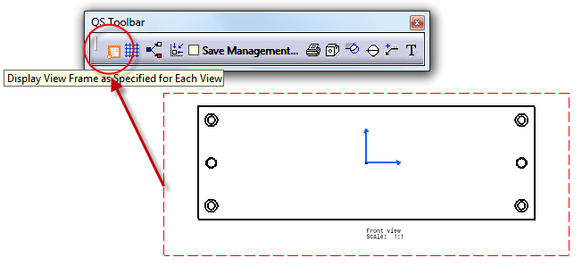

Deine View kannst du mit einem doppelklick auf den Rahmen aktiv machen.(der rahmen muß rot sein)
Hierzu den Rahmen deiner View erstmal einbelenden. (siehe Bild)
Nun dein Symbol einfügen.
fertig.

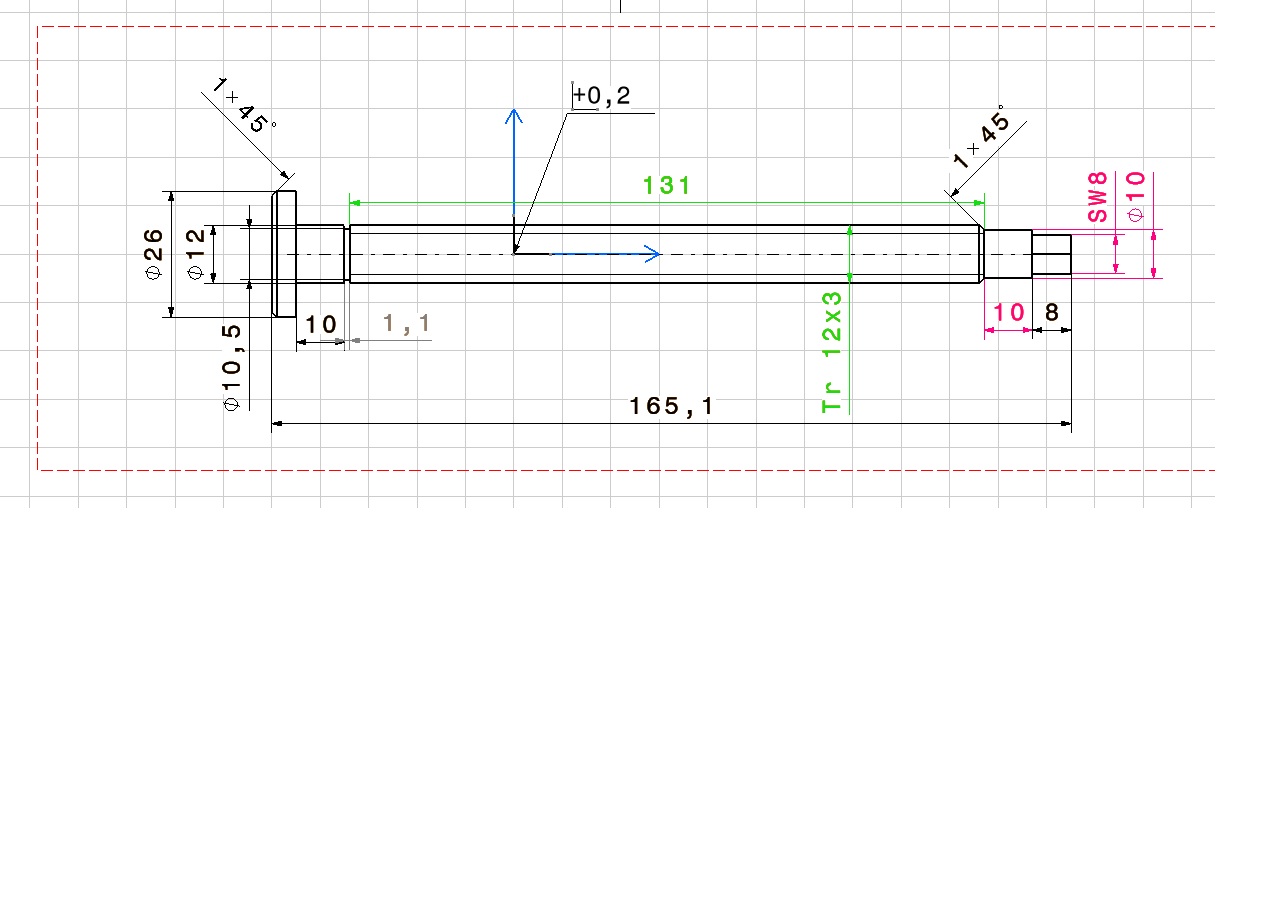

erstellt am: 04. Dez. 2011 21:03    Editieren oder löschen Sie diesen Beitrag!  <-- editieren / zitieren -->   Antwort mit Zitat in Fett Antwort mit kursivem Zitat    Unities abgeben: 1 Unity (wenig hilfreich, aber dennoch)2 Unities3 Unities4 Unities5 Unities6 Unities7 Unities8 Unities9 Unities10 Unities
meinst du das so wie im Bild? Und das ganze dann verschieben? Dann hab ichs jetzt. Danke!
Ist es dann normal, dass ich meiene Maßline nur entlang der Werkstückkanten bewegen kann? Ich habe nichts dagegen und das ist eigentlich auch ganz angenehm. Ist nur so ne Frage. Schließlich will man lernen
