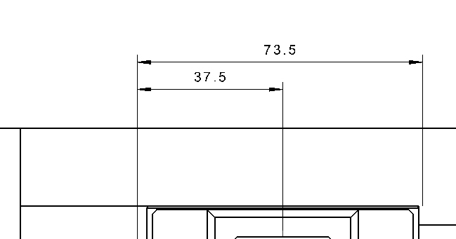

ist es möglich bsp. die 1. Maßhilfslinie 10 mm von der Werkstückkante zu positionieren und die 2. 3. n. 7 mm?

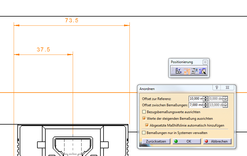

bist du dir sicher, dass du nicht die Maßlinien meinst?
In dem Falle: die bemaßung auswählen, auf der symbolleiste positionierung das icon ausrichten anklicken, die entsprechenden werte eingeben und ok.
