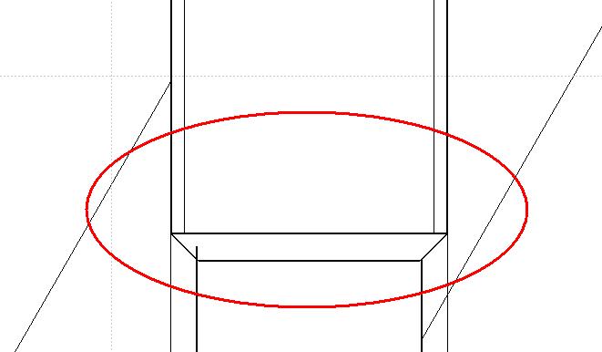

könnt ihr mir sagen wo hier der fehler liegen könnte? Würde mich über eine Antwort freuen.

Willkommen im Forum. Bitte Systeminfo ausfüllen.
Erzeuge die Fase am Bolzen erst nach dem Erstellen des Außengewindes, dann sollte die Darstellung passen. (und schau nochmal nach ob die gleichen Steigungen bei den Gewinden definiert sind)

Ich hatte was vergessen. Also der Bolzen ist in Wirklichkeit eine Schraube aus einem Teilekatalog. Der Außendurchmesser des Gewindes beträgt 4 mm. Beide Steigungen der Gewinde sind gleich.

Wenn du wirklich auf die normgerechte Darstellung bestehst, muss du wohl die Schraube anpassen:
- Fase nach dem Gewinde anordnen
- beim Gewinde auf "Typ: Standardgewinde" stellen (bei "von Hand" eingegebenen Steigungen ist die Darstellung öfters falsch)

Die Schrauben sind von der Linkliste des Forums hier gedownloaded

erstellt am: 02. Okt. 2011 20:38    Editieren oder löschen Sie diesen Beitrag!  <-- editieren / zitieren -->   Antwort mit Zitat in Fett Antwort mit kursivem Zitat    Unities abgeben: 1 Unity (wenig hilfreich, aber dennoch)2 Unities3 Unities4 Unities5 Unities6 Unities7 Unities8 Unities9 Unities10 Unities
Der Fehler tritt leider auch bei dem originalen Normteilkatalog in Catia auf. Würde mich sehr freuen wenn jemand etwas weiß.

Der "Fehler" tritt bei beiden Katalogen auf, da die von mir beschriebenen Punkte nicht eingehalten wurden.
Du kannst aber gerne den Katalog von catia.cad.de korrigieren (Axel wird bestimmt gerne den Katalog auf der Homepage austauschen)

allo,
hab gerade mit dem Dozenten gemailt.
Hallo Herr Renk,
prinzipiell gilt für die KÜI die gleiche Anforderung wie für TDI und TDII -> „normgerecht“. So richtig gut sieht das Beispiel im Anhang nicht aus. Überprüfen Sie nochmals Ihre Einstellungen, meines Wissens nach ist die normgerechte Darstellung in Catia kein Problem.
Gibt es andere Bibliotheken, oder ein Macro in dem man Schrauben erstellen kann. Wäre über eure Hilfe sehr dankbar. Die Dozenten bei uns sind sehr pingelig.

So bin mal ein Stück weitergekommen :-) Der Fehler ist weg, wenn ich mit der gekennzeichneten Linie "Metrisches Gewinde" angebe. Gibt es irgendeinen Trick17 wie ich es in der Bibliothek von catia.cad.de schneller für mehrere Schrauben übernehme. Wäre super :-)

So könnte es funktionieren:
- CATParts der entsprechenden Schraubentypen aus dem Ordner der Bibliothek öffnen
- beim Gewinde auf Typ "Standardgewinde" umschalten
- den Parameter "Gewinde" der Konstruktionstabelle mit dem Gewinde verknüpfen. (siehe auch Doku und Forensuche)
Da du bestimmt nur wenige Schraubentypen (also verschiedene Normen) verwendest, sollt dies schnell gehen.

Hallo Bernd,
bei den Zylinderkopfschrauben hat es funktioniert. Nun hab ich ein Problem mit den Sechskantschrauben von catia.cad.de. Im Schnitt kommt folgende Darstellung zustande. Wie bekomme ich da die normgerechte Darstellung hin?
