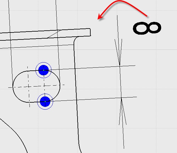

habe grade das Problem das ich ein Maß nicht umdrehen ( Normgerecht von rechts nach
links lesbar ) kann.
Hat jemand ne Idee wie sich das ändern lässt ??

So ist das normgerecht (siehe auch zb Hoischen), die Zahl ist von unten lesbar (von oben-rechts ist nicht zulässig)

So ist das mit dem Fettnapf....  Hätte ich wohl drauf kommen müssen.
Trotzdem danke!

hatte gerade das gleiche Problem. Ist zwar nach Norm (ja auch nach Hoischen. Aber auch der Hoischen kann sich täuschen )
Wenn du auf das Maß einen rechtsklcik machst, kannst du unter dem reiter >Wert< und dann unter Wertausrichtung die Anzeige verändern. Wenn du hier Horizontal wählst. sieht es zumin besser aus.
