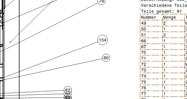

kann mir jemand mitteileilen wie ich eine Teile-Numerierung in einer BGP zurücksetze.
Ich möchte damit erreichen, das im Drafting erzeugte Referenzkreise und Stk-Listen Nummern nach dem überschreiben wieder mit Nummer 1 beginnen.
Danke im vorraus,
plane

du musst beim Nummerieren in der Baugruppe den Haken "Vorhandene Nummern" auf ersetzen stellen!

Hallo plane,
einfach deine gewünschte Zahl eingeben.
Bei dem nächsten Ballon wird automatisch eins dazugezählt.
Gruß Uwe

Hallo Plane,
normalerweise sollte es mit einem Update (C:force update oder B: Aktualisierung erzwingen in die Befehlszeile eingeben) erledigt sein.

Hallo Plane,
damit erzwingst Du ein Update. Eine Änderung der Reihenfolge im Baum wird von CATIA nicht als Änderung angesehen, die ein Update nach sich zieht. Je nachdem, ob Du die englische oder deutsche Oberfläche benutzt, musst Du den englischen oder deutschen Befehl eingeben.

Zunächst danke an alle Antworten,
die aktualisierung hatte ich schon vor der Stk-Listenerstellung durchgeführt.
An Rschulz: mir wäre die Reihenfolge an der Stelle auch egal und ich hab keine übergeordnete BGP geöffnet.
Ich habe mir die Stk-Liste aber nochmal angesehen und festgestellt das nicht alle UBGP und Teile aus der BGP dargestellt werden.
Zur Info: Bie BGP mit UBGP`en beinhaltet ca 200 Teile.
Meineserachtens könnte ich dies nur durch deaktivieren etc beeinflussen,
dh das ich aktive Teile (im Entwurfsmodus und geladen) im Baum in jedem Fall in der Stk-Liste angezeigt bekomme.
Hat hier jemand ne Idee?

Hallo Plane,
wenn Du etwas nicht in der Stückliste angezeigt haben möchtest, kannst Du das in den Eigenschaften (Properties) der Komponente festlegen. Im Register Produkt gibt es da eine Option "in der Stückliste anzeigen".

Danke Mörchen,
das wars.
