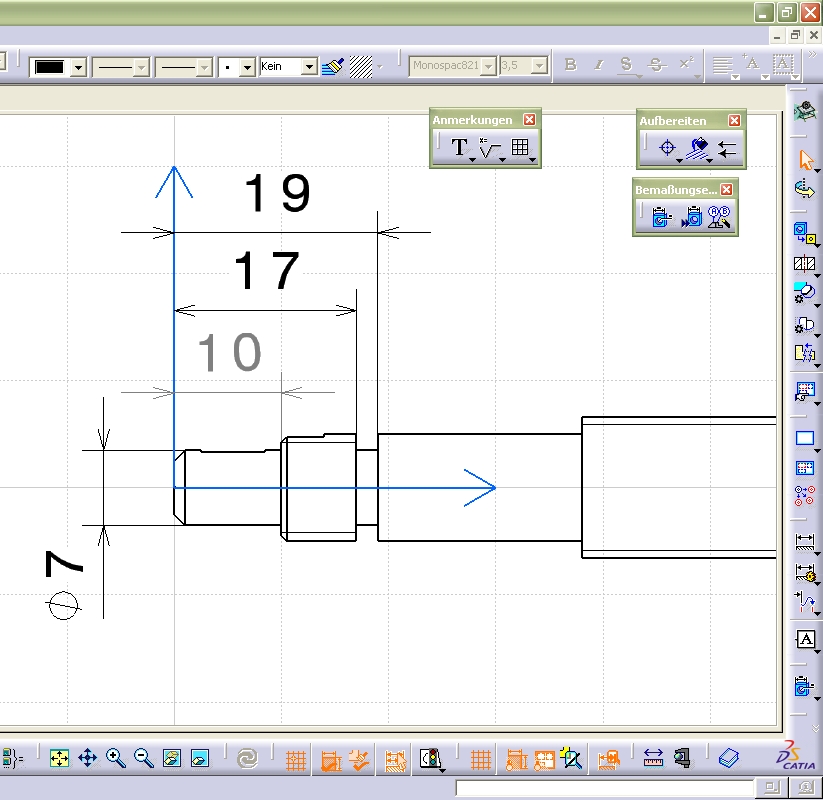

ich habe vor kurzem mit dem Drafting-Tool angefangen Fertigungszeichnungen zu erstellen. Dabei stehe ich vor einem Problem und zwar:
Wenn ich Bemaßungen generieren lasse, dann sind die erstellten Maße in Abhängigkeit vom Catia Part…da die Bemaßungen nicht so sind, wie ich sie gerne hätte, erzeuge ich sie selber über das Bemaßungstool…dann sind aber einige Maße assoziativ und manche nicht (s. Abb.)
Also wie kann ich assoziative Maße erstellen, funktioniert das nur bei Durchmessern oder nur unter Einsatz des Tools „Bemaßungen generieren“???
Infos zum Bauteil:
Die Welle ist mit Parametern/Formeln aufgebaut, sodass ich gerne bei Änderungen der Hauptmaße auch eine automatische Aktualisierung der Zeichnung haben möchte…wenn ich aber was verändere, dann werden die Maße lila, also haben keine Bezug mehr zur aktuellen Länge.
Vielen Dank im Voraus

das sollte auch ohne die Funktion „Bemaßungen generieren“ funktionieren. Als Du die Maße, die jetzt grau sind, erstellt hast war da die Ansicht auch aktualisiert?

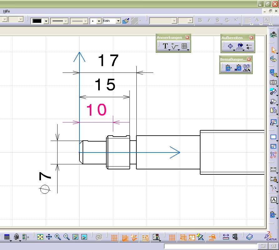

Ich habe das ganze jetzt nochmals versucht...aber leider funktioniert das nicht. Wie man in der Abbildung sieht, bemaße ich die Spindelabschnitte...Wenn ich nun in meinem Part den ersten Abschnitt auf 8mm verkürze und wechsele dann zum Drawing, dann wird der 1. Abschnitt lila...Hingegen passen sich die beiden nachfolgenden Maße der Veränderung an, da sie assoziativ sind???
Ich habe nach der Veränderung das Drawing aktualisiert und dann wurde das Maß lila...falls du das meinst?

wenn Du ein Maß erstellst und dieses dann grau ist, ist dieses Maß nicht assoziativ. Nach einem Update wird das Maß dann lila. Das passiert gerne mal bei einer Kontur die nicht eben ist (z.B. bei einer Feder wenn man den Durchmesser bemaßen will).
Bei deinem Beispiel sollte das problemlos funktionieren da das einfache Kanten sind.
Ich glaube das Maß hat ein Problem mit dem Gewinde. Kann das Problem mit R16 nicht nachvollziehen.
Könntest Du mal den Baum mit der Reihenfolge der Features hochladen?
Vielleicht ist es nur ein Problem der Reihenfolge im Aufbau des Parts.
Oder versuche mal die Fase am Gewinde etwas kleiner zu machen.

Vielen Dank für deinen Tipp mit der Baumstruktur...habe nochmal alles ausprobiert und mir ist aufgefallen, dass es Probleme machte, die Gewindefunktionen vor den Fasen auszuführen! Aber jetzt funzt es!!
