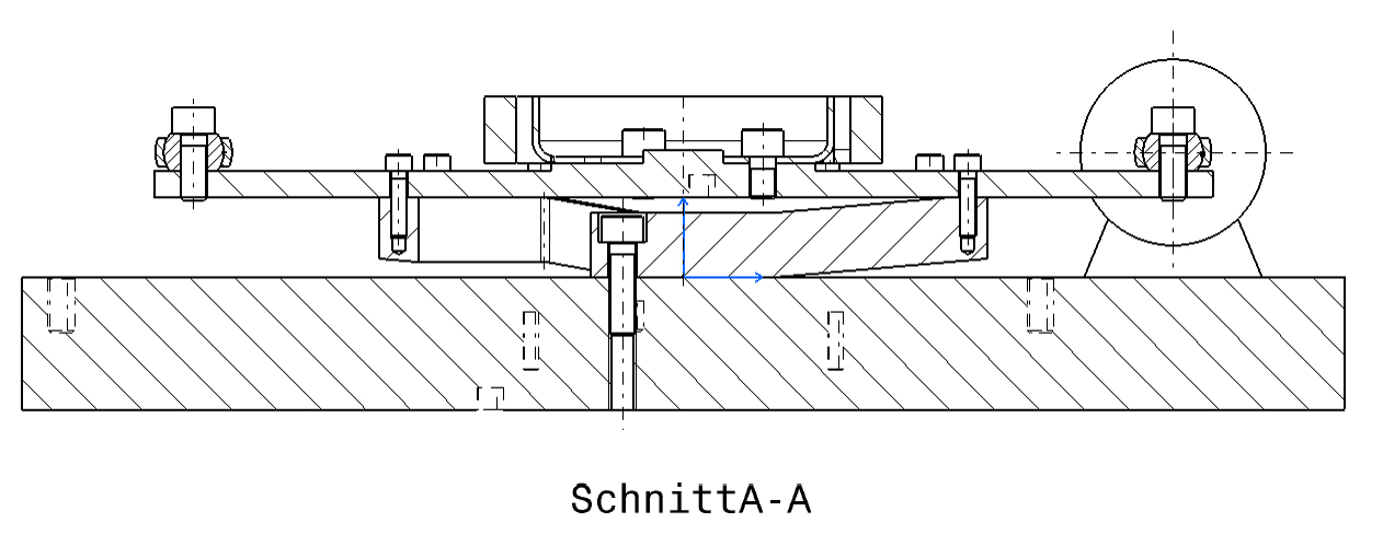

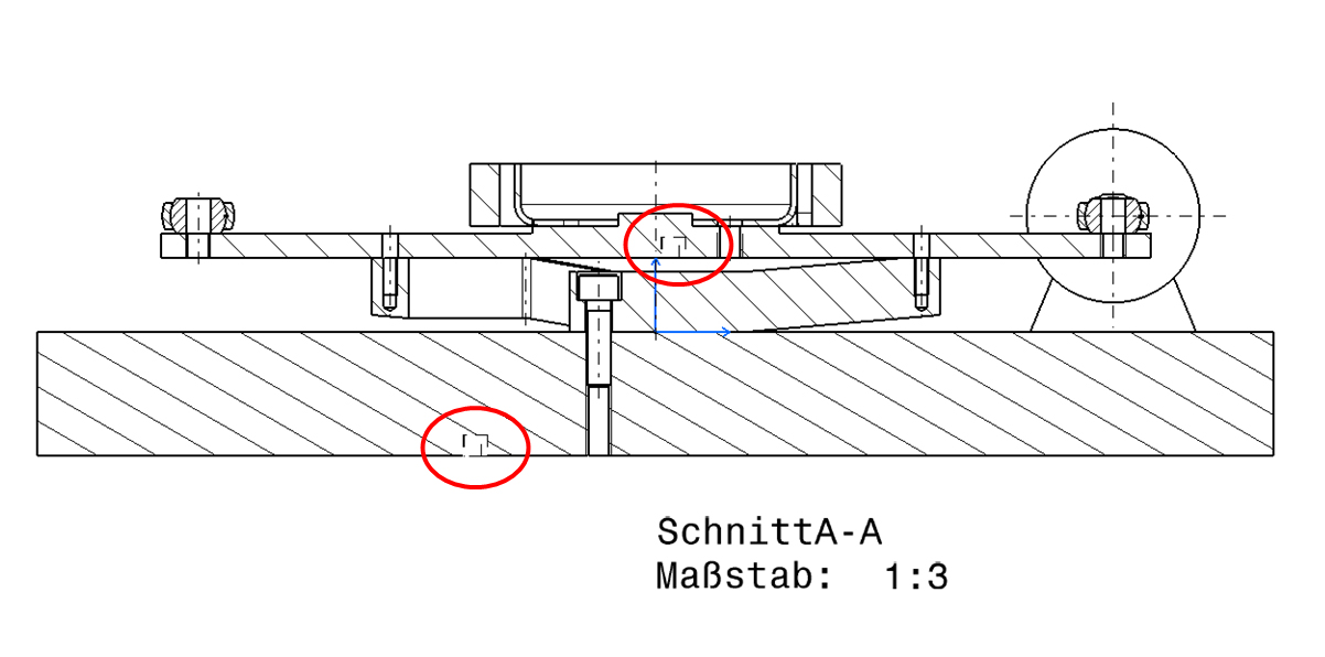

ich habe hier ein seltsames Problem bei der Schnittableitung. Sobald ich eine Schraube (aus der Normteilbibliothek) vom Schnitt ausnehme, werden nach der Aktualisierung seltsame Linien und Schraffurfehlstellen im Schnitt der Baugruppe sichtbar, siehe Bilder.
Die Ausnahme vom Schnitt erfolgte
a) im Part über "Kein Trennvorgang in Schnitten"
b) über RMT Schnitt-> Objekt Schnitt -> Eigenschaften überschreiben -> Schraube auswählen-> Haken weg bei "Schnitt in Schnitten"
In beiden Fällen trat nach der Aktualisierung das Problem auf.
Das Problem tritt nicht auf, wenn man die Schraube nicht vom Schnitt ausnimmt, was aber nicht normgerecht ist.
Ich konnte dem Problem auch mit einer CATDUA-Bereinigung von Baugruppe, Zeichnung und Schraube nicht beikommen.
Kennt jemand das Problem ? Die Forensuche hat bislang nichts gebracht   !

Habe gerade nochmal folgendes Experiment gemacht:
ich habe die Schraube, die die Probleme macht, aus der CATIA-Normteilbibliothek geladen, als .stp gespeichert, wieder importiert, so dass ich nur noch einen "manifold solid" im Strukturbaum der Schraube hatte. Diese Schraube habe ich dann an Stelle der vorherigen gesetzt und in der Baugruppe wie gewohnt vom Schnitt ausgenommen. Nach Aktualisierung der Schnittansicht gab es keine Zeichnungsfehler  , nur dass eben das Gewinde bei der Schraube fehlt.
Also habe ich das Gewinde nachträglich auf die Schraube aufgebracht, und promt trat das Problem nach Aktualisierung wieder auf  . Die Linien und Schraffurfehlstellen traten an den gleichen Stellen auf wie vorher. Es scheint also mit dem Gewinde der Schraube oder generell mit den Gewindedarstellungsoptionen des Zeichnungsmodus oder der Schnittansicht zusammenzuhängen.
Hat jemand ne Idee, woran das genau liegen könnte und wie man es abstellt ?

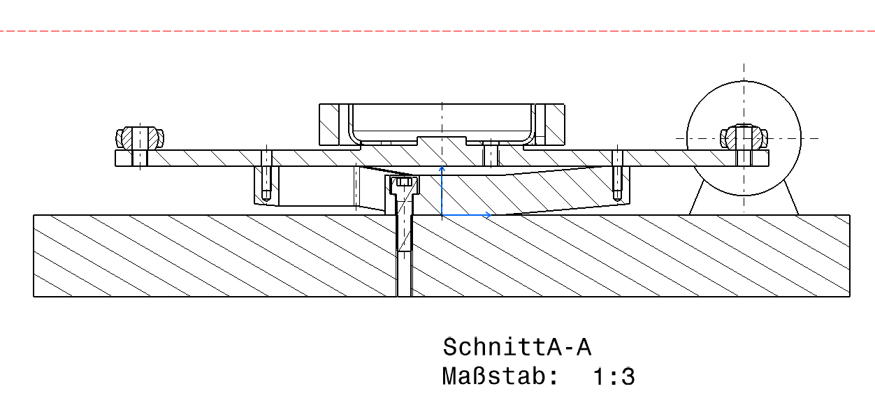

bei mehreren Schrauben potenziert sich das Problem, siehe Bild...

Schon mal die Parts/Products/Drawing mit CATDUA bereinigt?
Setze mal nur bei geschnittenen Instanzen der Schraube die Option "im Schnitt nicht schneiden".
