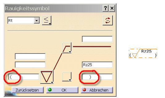

Hallo Zusammen,
kann mir jemand sagen wie ich die Oberflächenangabe ( rechts im Bild ) über eine Funktion/nen Button einklammern kann? z.Zt. läuft das noch über nen Kreis den ich oben und unten auftrenne. Aber das kann ja eigentlich nicht sein!
Schönen dank schonmal!!

Interessanter Workaround. Ich hätte wohl eher einen extra Text mit den Klammern (und einigen Leerzeichen) gemacht und diesen mit einer Positionsverknüpfung zum Oberflächensymbol verknüpft.
Gibt es noch andere/besser Lösungen?

Moin
das selbe Problem hab ich auch.
ich leg immer ein Textfeld dahinter mit zwei Klammern und ein Paar Lerrzeilen dazwischen und stell dann die Schriftart auf SSS1.

Ok, danke für die Ideen!
Hab´s grad mal mit der Klammer versucht. Funktioniert natürlich. Allerdings kann ich mir nicht vorstellen das DS sowas nicht bedacht hat?!?! Vielleicht kommt ja noch jemand mit der entscheidenden Idee, aber bis dahin schonmal vielen Dank!!

Servus,
Original erstellt von Space Invader:
...Allerdings kann ich mir nicht vorstellen das DS sowas nicht bedacht hat?!?!...
das kann ich mir schon vorstellen! Oder hast Du schon irgendwo die Symbole für eine Kantenangabe gefunden  ? Oder wie erstellst Du "Zigarrenmaße"??
Ich mach das auch immer mit einem Text mit Klammern!

wie wäre es denn damit?
Größere Klammern wären schöner, aber immerhin.
