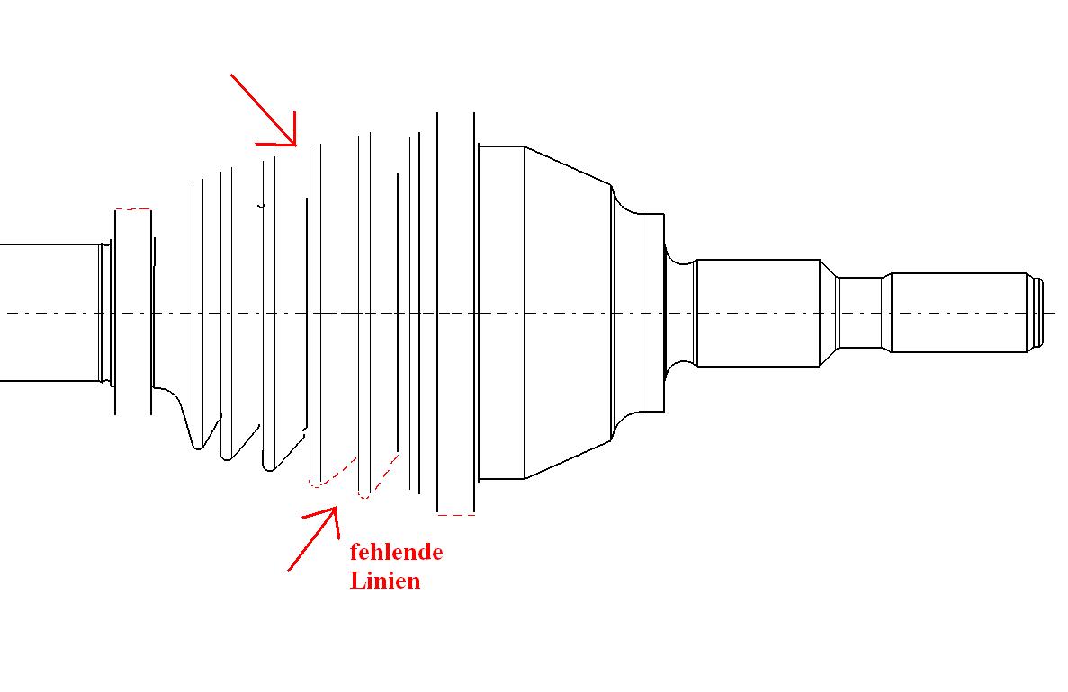

Hallo, bei der Zeichnungserstellung fehlen mir Linien in der View.
Wie kommt das und wie kann ich abhilfe schaffen?
Habe versucht mehrmals die Vies neu zu machen , aber nichts zu machen....Wer kann mir helfen und einen Tip geben?

also ich kann mir nur vorstellen, dass im 3D-Modell etwas nicht stimmt. Um das beurteilen zu können, müssten mehr Informationen bereit gestellt werden.
Arbeitest du hier mit einem echten in CATIA generierten Solid oder mit einem importierten Volumen-/Flächemodel? Wie sehen die anderen Ansichten aus?

Hallo Rick,
in der Tat handelt es sich um ein importiertes Step-File. jedoch in anderen Zeichnungen gibt es keine Probleme mit der Darstellungen...

Versuch es mal über eine andere Ebene abzuleiten. Wahrscheinlich hast du innerhalb der Geometrie irgendwo nicht hundert prozentig geschlossene Konturen.

Hallo Rick, war ein guter Tip. Da es sich um ein achsymetrisches Teil handelt konnte ich es glücklicherweise drehen und eine andere ebene wählen...hat funktioniert. DANKE!!!
Wünsch dir einen schönen Tag!
