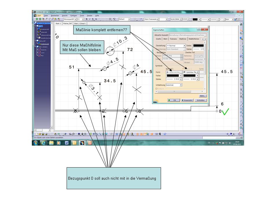

wie bekomme ich die Maßlinie sh. jpeg und die Null ausgeschaltet. Ich denke das funktioniert nur im Standard als Admin, aber wie kann ich mich als Admin anmelden??????
im Voraus schon einmal vielen Dank.

Hallo Meiko T.
willkommen im Forum.
Bei deinen Datenuploads keine Umlaute und Sonderzeichen verwenden, sonst werden diese nicht dargestellt und sind nicht downloadfähig.
Zu ADMIN-Mode quillt das Forum schon bald über mit Fragen. Bitte hierzu die Suche benutzen, es gibt dazu auch Antworten.
Lade bitte dein Bild nochmals umbenannt hoch.
