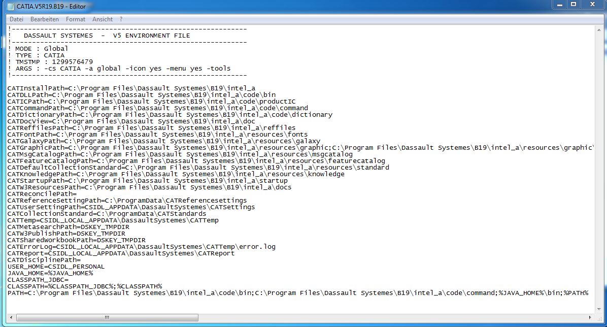

Lusilnie
Beiträge: 1486
Registriert: 13.07.2005
erstellt am: 16. Jun. 2011 01:15    Editieren oder löschen Sie diesen Beitrag!  <-- editieren / zitieren -->   Antwort mit Zitat in Fett Antwort mit kursivem Zitat    Unities abgeben: 1 Unity (wenig hilfreich, aber dennoch)2 Unities3 Unities4 Unities5 Unities6 Unities7 Unities8 Unities9 Unities10 Unities Nur für Butters870 10 Unities + Antwort hilfreich
Hallo Butters870,
willkommen im Forum!
Dein Problem hier ist einfach: Du bearbeitest die falsche Environment-Datei!
Laut Deinem Start-Aufruf ist die Datei, in der Du den Parameter "CATReferenceSettingPath" definieren musst, "CATIAV5R19.B19.txt" im Verzeichnis "C:\ProgramData\DassaultSystemes\CATEnv". Falls sie dort nicht existiert, musst Du sie eben erzeugen oder alternativ die von Dir erzeugte Datei nehmen. Bei letzterer Variante solltest Du im Dateinamen noch das ".txt" anfügen und die Angabe "-direnv "C:\ProgramData\DassaultSystemes\CATEnv"" auf den richtigen Pfad korrigieren.
Hinweis: Du benötigst in Deiner Environment-Datei auch noch die "Standard-Variablen", wie z.B. "CATGraphicPath", ...  Ohne Environment-Datei kann man CATIA auch starten, allerdings mit den von Dir beschriebenen Problemen.
mfg,
Lusilnie

erstellt am: 17. Jun. 2011 11:38    Editieren oder löschen Sie diesen Beitrag!  <-- editieren / zitieren -->   Antwort mit Zitat in Fett Antwort mit kursivem Zitat    Unities abgeben: 1 Unity (wenig hilfreich, aber dennoch)2 Unities3 Unities4 Unities5 Unities6 Unities7 Unities8 Unities9 Unities10 Unities
Hallo Lusilnie,
danke erstmal für deine Hilfestellung...
Habe jetzt alles rückgängig gemacht und nochmal angefangen.
Ich habe 2 Ordner erstellt: C:\ProgramData\CATReferencesettings   und    C:\ProgramData\CATStandards.
Diesmal habe ich die Variablen direkt in der (CATIAV5R19.B19.txt) geändert, welche unter: "C:\ProgramData\DassaultSystemes\CATEnv" liegt.(siehe Anhang)
Ich habe die Pfade der Ordner dort manuell eingetragen, ohne den EnviromentEditor. Überschreiben ließ sich das Ganze nicht. Habe die neue (CATIAV5R19.B19.txt) erst in einem anderen Verzeichnis gespeichert und die Beiden dann ausgetauscht.
Lange Rede kurzer Sinn.....der Admin-Modus funktioniert!
Allerdings übernimmt er meine Änderungen nicht im Catia...ich setze dort als Standard meine DIN.xml (welche ich aus der ISO.xml kopiert und umbenannt habe) jedoch habe ich immer noch offene Pfeile und 3,5er Schrift obwohl ich das geändert habe.....
LG
Stephan
[Diese Nachricht wurde von Butters870 am 17. Jun. 2011 editiert.]
