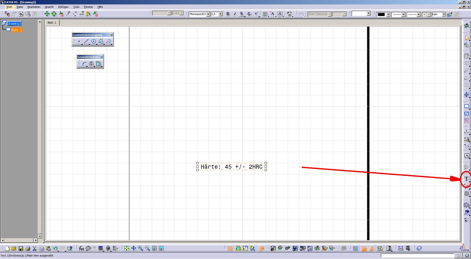

Hallo Leute!
heute mal eine einfache Frage: gibts irgendwo die möglichkeit statt +/- das + direkt über dem - zu schreiben? Im Moment muss ich immer erst ein + machen, und dann in einem neuen Textfester ein - , welches ich dann unter das Plus setze.
Danke schonmal für die Rückmeldungen!
Gruß!
Stefan

Hallo Clinton,
danke für deine Hilfe, aber ich meinte leider etwas anderes. im Anhang ein screenshot.

Hallo Stefan
ich hole mit das ± immer aus Word "Einfügen-Symbole" und kopiere mir es in mein Drawing
Gruß und schönes WE

Gib das Zeichen doch einfach über der ASCII-Code ein: ALT + 0177

Hallo Bernd,
da kommt der Programmierer raus
Nochmal was dazugelernt
