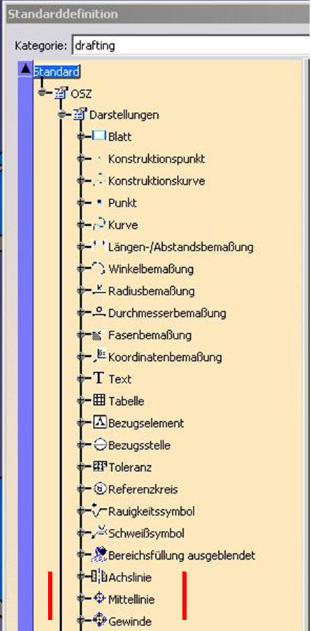

Hallo CAD.DE-Gemeinde!
Mittellinien haben einen oft störenden Offset.
Wie kann dieser eingestellt werden?

Hallo Pietzonka,
im Administratormodus:
Tools+Standards
Drafting
Im von euch benutzten xml File die entsprechenden, im Bild rotmarkierten Felder anpassen:
Stefan Inderbitzin

@ Stefan Inderbitzin:
Vielen Dank für diesen hilfreichen Tipp!
Damit wird es uns einfacher, zumal nach Updates der Zeichnung das Spiel von vorn beginnt.
