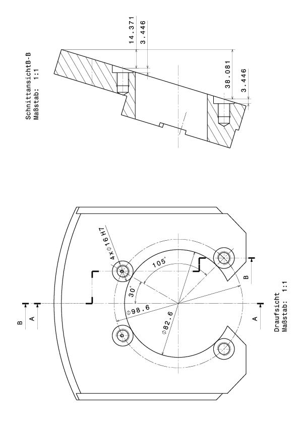

Hallo Leute!
Habe heute festgestellt, das Catia, wenn ich den Befehl abgesetzte Schnittansicht verwende, eine ganz komische Ansicht erzeugt. Catia stellt im Schnitt das Teil nicht nur in Sichtrichtung B dar, sondern auch den Teil den ich senkrecht nach unten gehe. Ist diese Ansicht DINgerecht oder muss ich etwas umstellen damit Catia eine richtige Ansicht erzeugt?
MfG Marco

Hallo Marco,
da hast Du das falsche Icon erwischt. Du brauchst den abgesetzten Schnitt (Offset Section View) (erstes Icon)

Hallo Mörchen!
Manchmal sieht man den Wald vor lauter Bäumen nicht!
Ich hab den Fehler gemacht wenn ich die senkrechte Linie für den Schnitt gezogen habe, dann hab ich nochmals auf die linke Maustaste gedrückt. Lässt man diesen Klick weg macht er auch ne vernünftige Schnittansicht.
Danke für die Hilfe!
