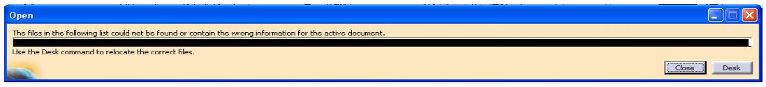

ich habe gerade bei einer V5-Zeichnung, hinter der ein Product hängt ein spezielles Problem.
Beim Öffnen wird mir die im Bild dargestellte Fehlermeldung gezeigt (Dateinamen habe ich unkenntlich gemacht).
Was mich daran wundert ist, dass die Zeichnung komplett upgedated ist und auch bei Send to keine Ghost-Links erscheinen. CatDua habe ich auch schon probiert.
Die Datei, um die es in der Fehlermeldung geht wird im Product hinter der Zeichnung ganz normal geladen und auch in der Zeichnung dargestellt.
Kann mir hier vielleicht jemand einen Tipp geben, wie ich dies Meldung vermeiden kann?

Hallo Pete 81,
versuch mal über /edit/Links herauszufinden welches Objekt auf das nicht gefundenen Dokument zeigt.
