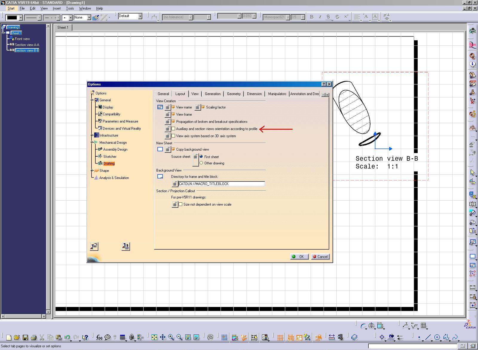

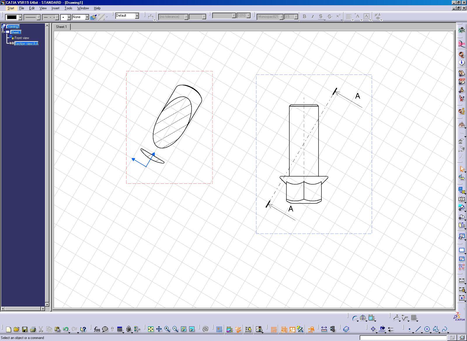

wenn ich von einer 2D Ansicht einen Schnitt erzeuge, dessen Verlauf nicht parallel zu einer der xy-Achsen verläuft, bekomme ich in der resultierenden, schrägen Schnittview das neue Achsenkreuz in der gleichen Ausrichtung wie in der erzeugenden View.
Warum legt V5 hier die Achsen nicht perspektivisch richtig? Bzw kann man das irgendwo umstellen?

Servus DMaier,
Hab da mal 2 Bilder angehängt, wo man sieht wie man das einstellt.
Bei dir müsste theoretisch der Button"Auxiliary and section views orientation according to profile" weiß sein. einfach anklicken und Problem gelöst.

passt, vielen Dank
