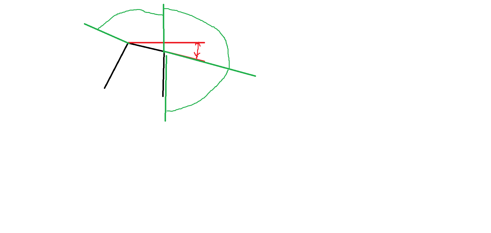

Hallo, ich hab ein kleines Problem mit der Bemaßung eines Winkels. Ich habe eine Paintdatei angehangen, die das Problem verdeutlichen soll. Ich möchte gerne diese Bemaßung erstellen, nur bekomme ich immer den 105° bzw. 75° mit den Winkelsektoren hin. Kann mir jemand vll erklären wie ich das einstellen kann?
Edit: Habe vergessen, in der Paintdatei, reinzuschreiben das der Winkel 15° beträgt.

Hallo cadstudent88,
willkommen im Forum!
Während der Erstellung im Kontextmenü die Winkelsektoren durchprobieren...

Das hab ich schon versucht. So komme ich nicht auf den Winkel. Deswegen frage ich ja.
Das Problem ist ja, ich habe keine horizontale Linie bzw. Kante, deswegen bekomme ich den Winkel auch nicht mit den Winkelsektoren hin.
Edit: Hab die Paintdatei einwenig verändert, die grünen Winkel sind die die ich zur Auswahl habe.

Dann musst du wohl die horizontale Hilfslinie "von Hand" erstellen.

Hallo, gut zu wissen, dass das geht  . Aber mit einer normalen Linie (mit angepasster Strichstärke) sieht das ziemlich gefuscht aus. Gibt es dafür eine extra Funktion?

Hallo cadstudent88,
es ist eine Kombination aus Winkelsektor und in welche Richtung Du das Winkelmaß wegziehst. Du kannst jeden Sektor damit kriegen, sowohl mit dem kleinen als auch mit dem komplementären Winkel. Man braucht keine Hilfslinie...

PS: Falls Du es wirklich nicht ohne Hilfslinie hinkriegst, zeih die Linie anschließend ganz klein und stell sie ins Noshow. Dann merkt man garnichts.

Hallo Mörchen,
Original erstellt von Mörchen:
.... Man braucht keine Hilfslinie...
das musst Du mir zeigen.
In diesem Fall geht das IMHOIn my humble oppinion (Meiner Meinung nach) ohne eine Hilfslinie nicht.

Hallo und Asche auf mein Haupt,
das geht wirklich nicht ohne Hilfslinie... Ich hab wohl nicht richtig auf das Bild geschaut. (Hatte mich die ganze Zeit schon gewundert, warum das so ein Problem ist)
Dann greift also meine 2. Aussage: eine kleine Linie machen, den Winkel erzeugen und die Linie ins Hide stellen.

alternativ kannst du zur Achse der View bemaßen, wenn die nicht zu weit entfernt ist
