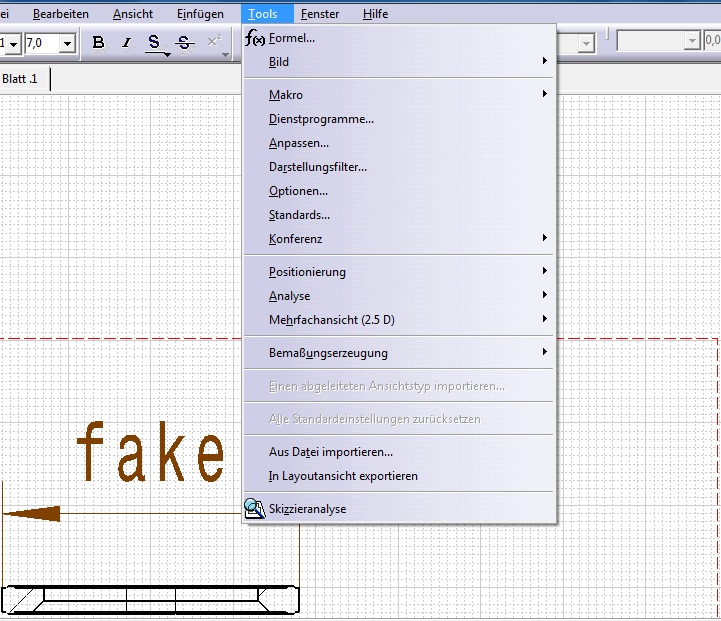

ich frage mich schon seit einiger Zeit wie ich es hinbekomme, beim Bemaßen von Gewinden oder beim Anbringen von Fake-Dimensions die Farbe der Maße zu ändern. Bei den Gewinden wird mir das Maß grau dargestellt, bei Fake-Dimension braun. In den drafting-standards finde ich keinen entsprechenden Eintrag. Kann jemand helfen?

Hallo Netzer,
das sind Diagnosefarben. Die kannst Du im Drafting abstellen, so dass alles schwarz aussieht. aber du kannst das nicht prinzipiell abschalten. Also ein Fakemaß bleibt immer erkennbar.
Das Symbol für die Diagnosefarben heißt "Analyseanzeigemodus" und befindet sich in der Symbolleiste "Tools".

Hallo Mörchen. Danke für die schnelle Antwort. Ich kann den "Analyseanzeigemodus" nicht finden. Die "Tools" habe ich mal als screenshot beigefügt. In den dortigen Unterpunkten finde ich auch nichts. Wo kann ich noch danach suchen?

Du musst in der Symbolleiste Tools schauen (nicht im Menü)

Servus,
deinem Bild nach bist du in der Menüleiste.
Hab dir ein Bild vom Button hochgeladen.

Super! Jetzt hab sogar ich es verstanden.
Vielen Dank.

Servus,
diesen Schalter würde ich nicht empfehlen! Wenn ein Maß seinen Bezug verliert erkennt man das auch nicht mehr! Kann teuer werden   .
In den Options gibt es unter Drafting die Möglichkeit die Farben einzustellen (siehe Anhang).
EDIT: zu finden unter Tools->Options->Mechanical Design->Drafting...

Das ist natürlich noch besser. Ich hatte auch gerade schon das Problem mit fehlender Assoziativität und habs nicht sofort erkannt. Danke für den Tipp.
