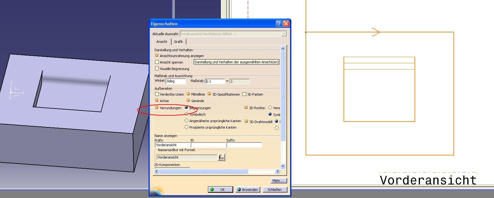

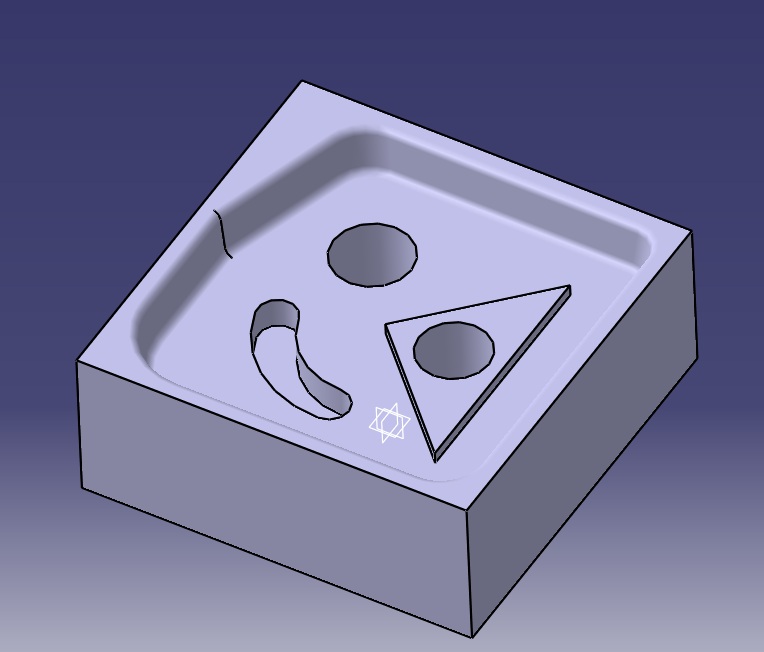

ich möchte von einem Bauteil (Bild 3D.jpg) eine Zeichnungsableitung erstellen. Wie man aber in Bild 2D.jpg erkennen kann fehlt die verrundete Tasche mit der Auszugsschräge. Weiß jemand was ich in den Optionen falsch eingestellt habe?
Vielen Dank im Voraus!
MfG hl68fx

Hallo hl68fx,
an einer falschen Voreinstellung kann das meiner Ansicht nach nicht liegen.
Setze mal Deinen Hauptkörper in Bearbeitung und mache die Ansicht neu.

ich habe jetzt noch einen kleinen Fehler entdeckt und deinen Ratschlag befolgt (hoffentlich richtig) und die Situation hat sich etwas verbessert. Solange ich das Erstellen der Ansichten nicht mit einem Mausklick bestätige, zeigt er mir alles richtig an. Nach dem Bestätigen löscht er mir die Linien aber wieder weg.
Bei den 9 anderen Bauteilen die ich zur Übung gezeichnet habe hat alles einwandfrei funktioniert.
[Diese Nachricht wurde von hl68fx am 13. Apr. 2011 editiert.]
da der Bilderupload anscheinend gerade streikt, habe ich die Bilder nocheinmal hier hochgeladen: http://img69.imageshack.us/i/nichtbesttigt.jpg/ http://img7.imageshack.us/i/besttigt.jpg/

erstellt am: 13. Apr. 2011 15:52    Editieren oder löschen Sie diesen Beitrag!  <-- editieren / zitieren -->   Antwort mit Zitat in Fett Antwort mit kursivem Zitat    Unities abgeben: 1 Unity (wenig hilfreich, aber dennoch)2 Unities3 Unities4 Unities5 Unities6 Unities7 Unities8 Unities9 Unities10 Unities Nur für hl68fx 10 Unities + Antwort hilfreich
Kann es sein das  „Verrundungen„ ausgestellt ist

Ja K.Siebert, das war das Problem. Danke für die Hilfe!
MfG hl68fx
