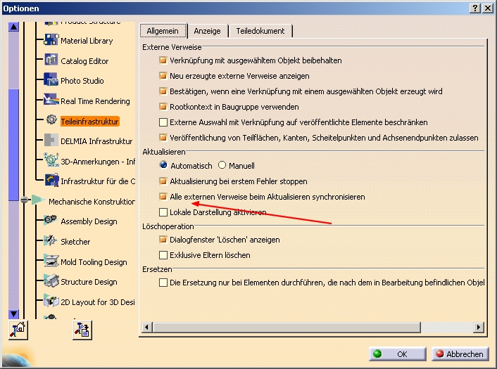

Hallo zusammen.
Folgendes Problem:
Es sind mehrere Designtables auf einem Drawing eingebunden.
Wenn ich unter "Relation" die Tabelle öffne und eine andere Zeile wähle, werden diese Werste ganz toll in die Drawing übertragen.
Wenn nun jedoch die zugrunde liegende Exceltabelle in der Zeile geändert wird, die eh schon auf dem Drawing abgebildet wird, dann werden - auch nach erneutem Öffnes der Drawing - die Werste nicht übernommen.
Ich muss also wieder über "Relations" gehen, die Tabelle öffnen, eine andere Zeile markieren und dann wieder die ursprüngliche Zeile wählen. Dann werden die Werte übernommen.
Ist das so normal??? Kann ich mir bald nicht vorstellen. Ich kann ja nie sicher sein, dass ich alle Werte "aktuell" habe.

Hallo wumpel,
vielleicht hilft es eine Aktualisierung zu erzwingen:
im Befehlsfeld rechts unten Folgendes eingeben:
Deutsche Oberfläche:
"b:Aktualisierung erzwingen"
Englische Oberfläche:
"c:Force update"

Hallo Mörchen.
Das geht in der Tat.
Aber es ist doch nicht zielführend eine Drawing zu öffnen, den "Update" Dialog (oder besser Monolog) abzuwarten um dann ein manuelles Forceupdate auszuführen, oder?
Ich erwarte, dass nach einem Neuöffnen alle Werste aktuell sind.
Gibt es da eine Option für?

Hallo wumpel,
ich hätte die abgebildete Option in Verdacht, Du kannst ja mal schauen, ob die bei Euch aktiv ist. Ansonsten weiß ich auch nicht. Denkabar wäre vielleicht, ein Makro zu schreiben, dass alle Zeichnungen beim Öffnen updatet, aber da bist Du bei mir an der falschen Adresse.
Mörchen

Hmmm... diese Option haben wir aktiv. Bringt leider nicht den gewünschten Erfolg.
Makro schreiben für ein Update wäre nicht das Problem.
Nur, versuch mal den Entwicklern klarzumachen, dass sie zu den anderen Workarouds, die es eh schon gibt, jetzt noch ein Makro zu verwenden um eine Aktualisierung durchzuführen für ein Dokument, welches eh frisch geladen wurde dem dem Monolog "Update wird ausgeführt".
Ich habe jetzt schon ein Klingeln im Ohr ;-)
Hat noch jemand anderes eine Idee?

Hallo Wumpel,
unter /Tools/Optionen/General/Parameter and Measure/Knowledge/ gibt es Einstellungen für die Design Table.
Vielleicht ist die Synchronisation hier nicht engeschaltet.
