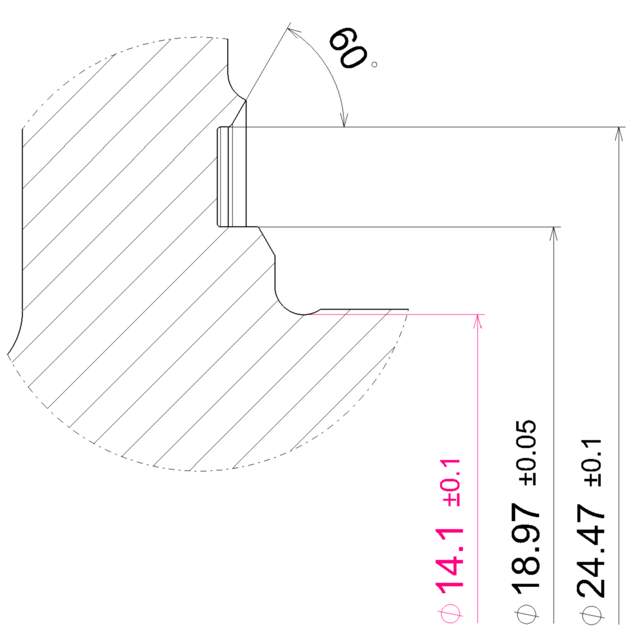

Hallo Leute!
Ich habe wieder ein Bemaßungsproblem.

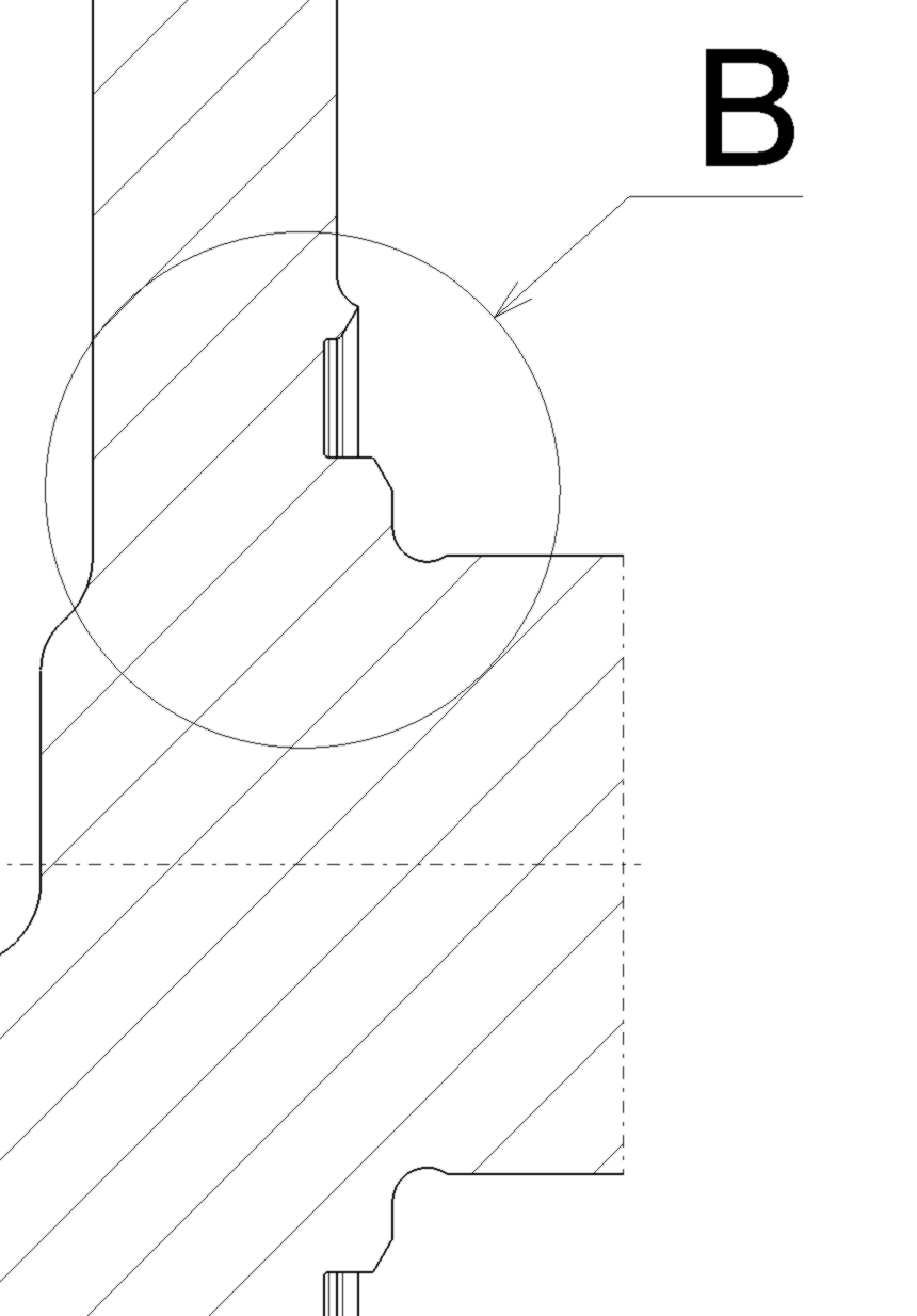

Ich möchte den Durchmesser eines Einstiches auf einer Welle bemaßen. Das Detail ist aber so weit außerhalb, daß die Mittellinie nicht zu sehen ist. Mit der Durchmesserbemaßung (und anschließender Umstellung auf Halbbemaßung) ist es möglich, bei geraden Einstichen den Durchmesser zu bemaßen. Bei runden Einstichen bemaßt CATIA natürlich nur den Radius des Einstichwerkzeuges und ich habe in meinem Fall nicht die Möglichkeit die Mittellinie auszuwählen.
Wie kann man in diesem Fall ein Maß setzen, das sich anschließend auch mit dem 3D Teil mitändert?

Hast du schon mal versucht das Detail erst bis zur Mittellinie zu ziehen und später, nach dem Bemaßen, eine Begrenzungsansicht draus zu machen? Ich habe kein Catia greifbar, nur mal so als Idee....

Die Idee ist nicht schlecht. Leider ist es nach dem Erstellen eines Details nicht möglich eine weitere Begrenzungsansicht zu machen. Ich habe auch versucht das Detail über die Mittellinie zu ziehen, zu bemaßen aund anschließend zu verkleinern. Sobald die Mittellinie nicht mehr im Detail liegt, verliert das Maß die Verbindung zum 3D. Das gleiche geschiet, wenn ich eine kolplette Ansicht vergrößert darstelle, bemaße und daraus eine Begrenzunsansicht mache.
Keine Mittellinie, keine Verbindung.

Erzeuge Dir im Detail von einem der Durchmesserkanten eine Achslinie. Von dieser kannst Du dann ein Abstandsmaß als Halbbemaßung zum Radius erzeugen, das Durchmesserzeichen als Präfix eintragen und die Mittellinie ins Noshow schicken.
Auf diese Art bleibt das Maß assoziativ.

Kannst du mit bitte noch sagen wie die Achse am besten generiert wird? Mit dem Befehl Achslinie muß ich zwei Kanten auswählen, und die Achse wir dann zentrisch generiert. Im Detail habe ich nur eine Außenkante. Wenn ich die Mittellinie manuell zeichne, wird das Maß geometriesteuernd und ist nicht assoziativ.

da es sich um ein rotationssymetrisches Teil handelt, brauchst Du nur eine Kante.

Das erzeugen der Achse mit einer Außenkante funktioniert, wenn die "Originalachse" im Detail sichtbar ist. Das Bemaßen funktioniert wunderbar. Wenn das Detail so weit nach außen gezogen wird, daß die Maßlinie nicht mehr sichtbar ist, verschwindet sie und das Maß verliert die 3D Verbindung. Dann braucht man auch 2 Kanten um eine neue Mittellinie zu erzeugen.
Mache ich einen Anwenderfehler, oder funktioniert das erst ab releas 19.

Der Einstich ist kein Normeinstich. --> keine Normnummer.
Die Durchmesser sind teilweise Anschlußmaße (nicht im Beispiel ersichtlich) die firmenintern als Durchmesser angegeben werden müssen. Außerdem gibt es genormte Durchmesser für z.B. Sicherungsringe die bei geringfügigem Durchmesserunterschied des Außenzylinders immer gleich bleiben.

schon möglich, dass es in R17 so noch nicht geht, kann es leider nicht mehr prüfen.
Dann habe ich aber leider auch keine andere Idee.

Ich habe einen Kollegen gebeten mit der R19 mein Problem nachzustellen. Es funktioniert.
