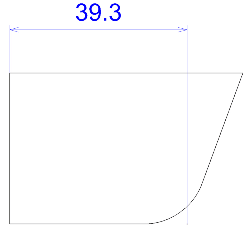

Hallo Leute!
Im beigefügten Bild sieht man zwei verrundete Linien. Ich möchte nun den theoretischen Schnittpunkt zur Außenkante bemaßen. Im Beispiel habe ich im 2D einen Schnittpunkt erzeugt und bemaßt. Dieser Punkt hat aber keine Verbindung zum 3D. Bei Änderung des Abstandes aktualisiert sich das Maß nicht. Gibt es eine andere Möglichkeit, außer einen Punkt im 3D zu erzeugen, in den Eigenschaften "3D Punkte" zu aktivieren und diesen zu bemaßen?

Servus,
ist bei dir der Button "Create Detected Constraints" aktiv (Anhang)?

Hallo Daniel!
Danke für die Hilfe! Ich habe diese Funktion bisher nur in der Skizze gekannt.
