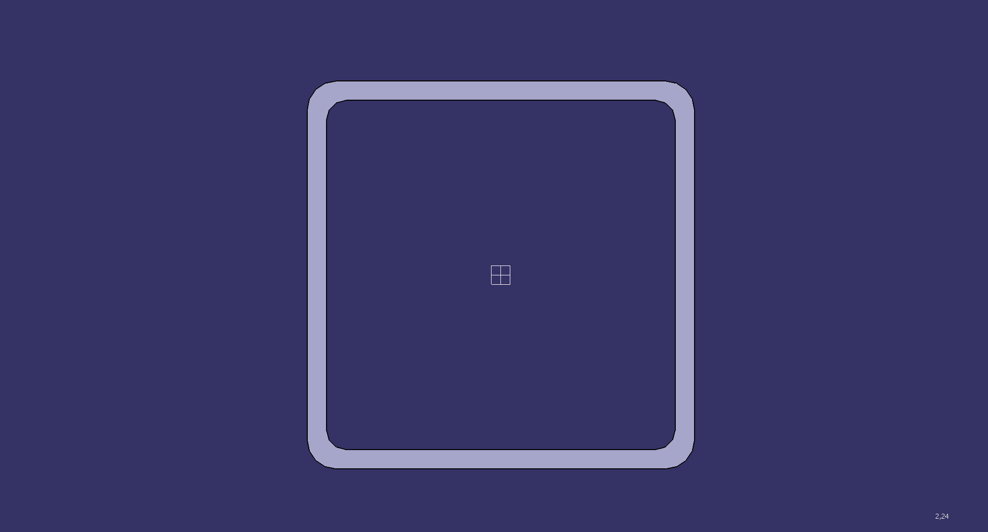

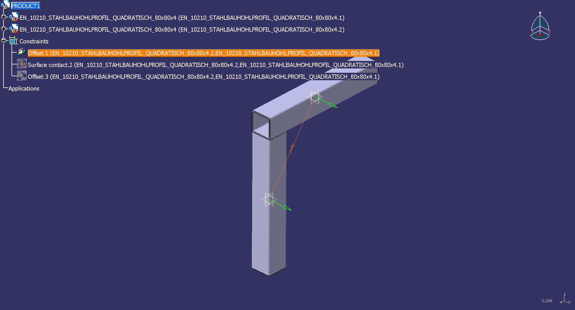

@Martin: Ich habe mal zwei Bilder hochgeladen, die das Arbeiten mit Offset verdeutlichen sollen. Im ersten Bild sind die Mittelebenen des Vierkantrohres(im Part)dargestellt. Das zweite Bild zeigt dann die Vergabe der Offsetbedingungen. (Ist natürlich nur ein ganz einfaches Beispiel).
Alex

Danke für die Bilder, sie sind sehr aufschlussreich.
