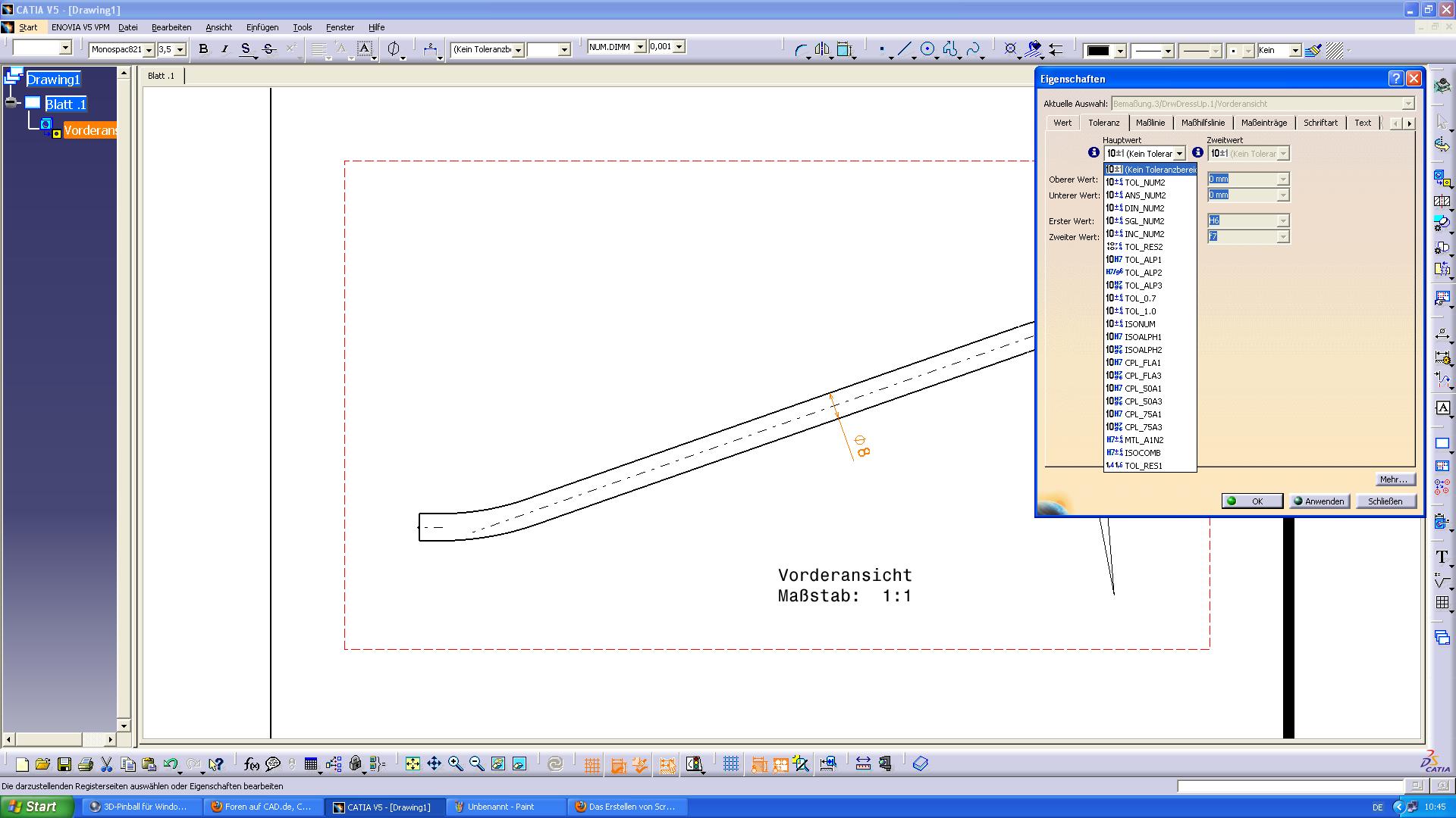

Hallo ich schon wieder!
In den Hauptwerten für Bemaßungstoleranzen gibt es (für meinen Geschmack) zu viele Auswahlmöglichkeiten. Gibt es ne Möglichkeit die Auswahl einzuschränken, sodass nur noch zwei Vorgaben eingeblendet werden?
Danke im Voraus.
MfG Marco

Hi Marco.
Ja, das geht, kann aber nur der Admin in den Tools -- Standards.
Da gehts dann unter Tools--Standard:
Category: drafting
File : (die Norm, die du Ändern möchtest)
Standard--(ISO)--General-- Allowed Tolerance Formats
Da dürfen dann nur die gewünschten Toleranzen drin stehen. Wenns leer ist, nimmt Catia alle.
gruß, Tom

Hi Thomasacro
Das werd ich dann mal ausprobieren.
Danke für deine Hilfe und schönen Feierabend.
MfG Marco

Hallo thomasacro!
Hat alles geklappt. Danke nochmal für deine Hilfe.
