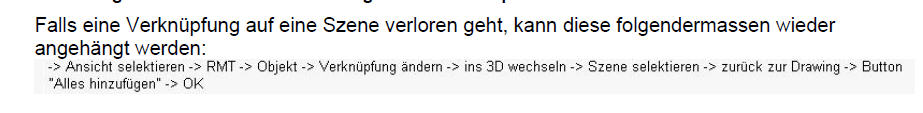

Hallo Zusammen,
wir haben ein CATProduct mit Szenen. Zeichnungsableitung (CATDrawings) wurde von der Szene1 aus diesem Product erstellt.
Dieser CATProduct wurde kopiert und umbenannt und eine kleine Änderung darin gemacht. Die Zeichnungsableitung wurde auch kopiert und auch umbenannt. Die neue Zeichnungsableitungsdatei (CATDrawing) soll jetzt in die Szene1 von der neuen CATProduct verknüpft werden.
Kann mir bitte jemand sagen, wie das funktioniert.
Vielen Dank für Eure Hilfe.
Schöne Grüße
Feyza : )

Hallo Feyza:
Du kannst Du Szene wieder verknüpfen, wie im Bild beschrieben.
Stefan Inderbitzin

Hallo Stefan,
viele Dank für Deine schnelle Rückantwort.
Werde dies gleich ausprobieren.
Hat super geklappt!! Danke schön!!
