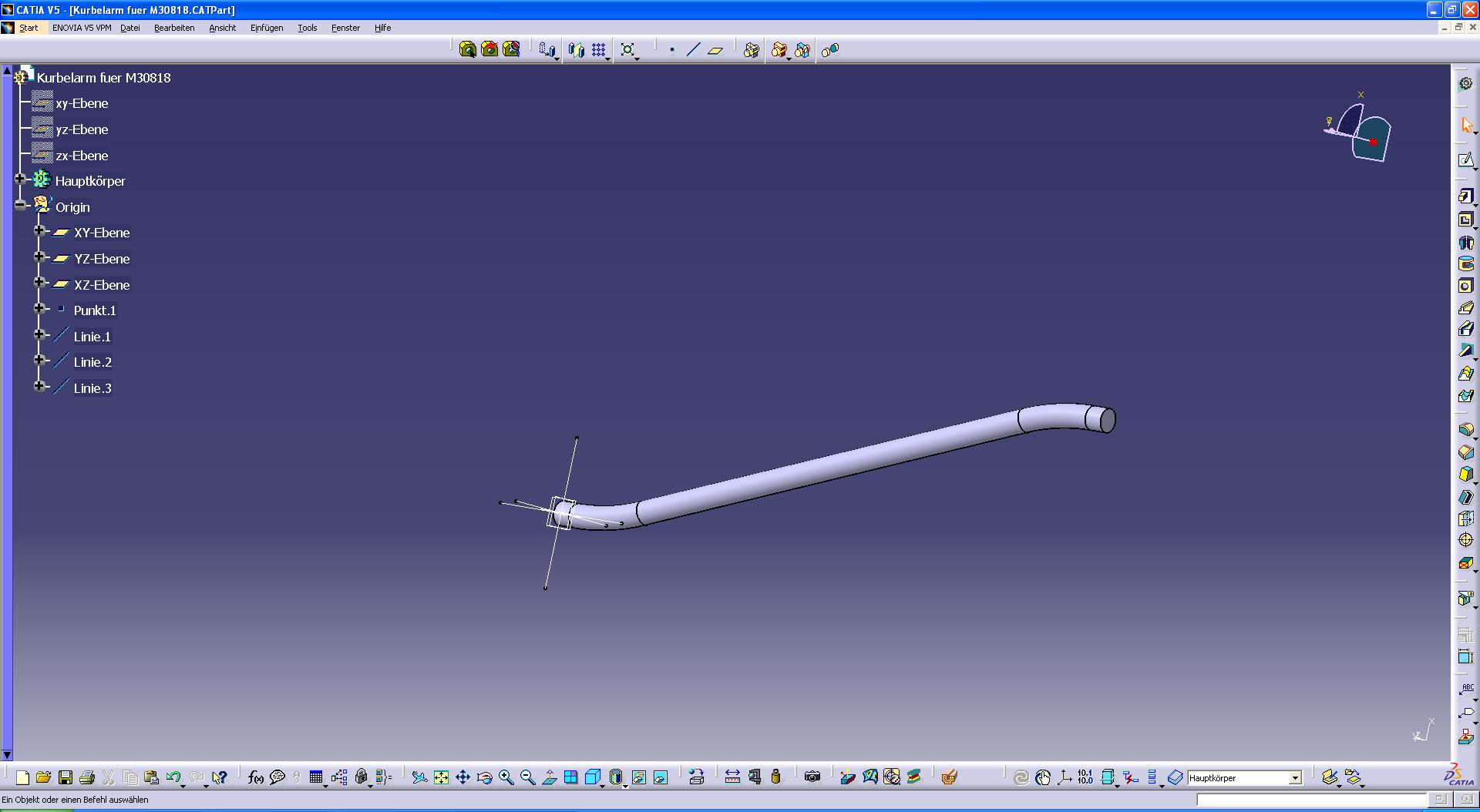

Hallo Leute!
In dem nebenstehenden bebilderten Fertigungsteil möchte ich die neutrale Faser darstellen lassen. auf den geraden Stücken ist das ja auch einfach und wird von Catia automatisch erledigt. Jedoch stellt es sich als Problem dar das Ganze in den Biegeradien hinzubekommen. Bleibt mir da nix anderes übrig als das von Hand zu fuß zu zeichnen?
MfG Marco

Hallo Marco,
falls Du die Kurve im 3D hast, kannst Du sie einblenden und ins Drawing holen (Eigenschaften der Ansicht). Falls nicht, weiß ich auch nichts Besseres, als Hand- und Fußarbeit...

Hallo Mörchen!
Das war ja ne Blitzantwort!!!!!!! Super
Die Lösung ist sehr gut das werd ich dann mal so ausprobieren.
