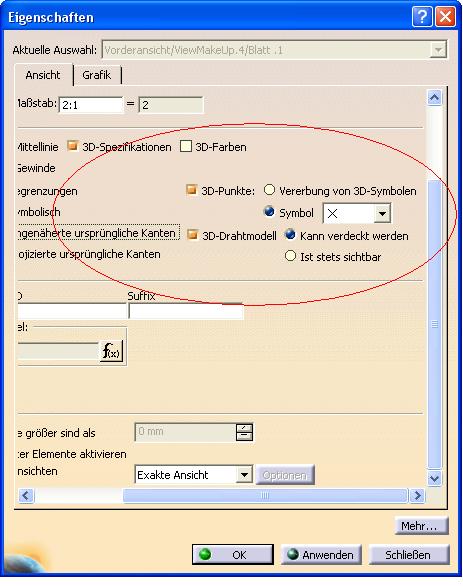

Tach zusammen!
Wieso kann ich die Darstellung der 3D-Punkte nicht abstellen. 3D-Geometrien schon, aber keine Punkte. Was ist los?
Gruß Jewgenij

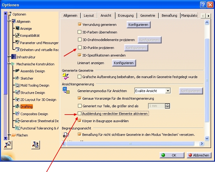

erstellt am: 03. Mrz. 2011 11:28    Editieren oder löschen Sie diesen Beitrag!  <-- editieren / zitieren -->   Antwort mit Zitat in Fett Antwort mit kursivem Zitat    Unities abgeben: 1 Unity (wenig hilfreich, aber dennoch)2 Unities3 Unities4 Unities5 Unities6 Unities7 Unities8 Unities9 Unities10 Unities Nur für Power 10 Unities + Antwort hilfreich
Hallo Power,
das kann man in den Tools / Optionen / Mechanische Konstruktion / Drafting / Ansicht  umstellen.
Wenn die Option „3D-Punkte projizieren“ nicht editierbar ist, liegt es an der Option „Ausblendung verdeckter Elemente aktivieren“. Diese Option muss inaktiviert werden.

erstellt am: 03. Mrz. 2011 12:40    Editieren oder löschen Sie diesen Beitrag!  <-- editieren / zitieren -->   Antwort mit Zitat in Fett Antwort mit kursivem Zitat    Unities abgeben: 1 Unity (wenig hilfreich, aber dennoch)2 Unities3 Unities4 Unities5 Unities6 Unities7 Unities8 Unities9 Unities10 Unities
Hallo Mörchen,
das ist es aber leider nicht...

K.Siebert
Tech Zeichner
Sehen Sie sich das Profil von K.Siebert an!   Senden Sie eine Private Message an K.Siebert  Schreiben Sie einen Gästebucheintrag für K.Siebert
Beiträge: 415
Registriert: 19.05.2007
SolidWorks 2023
erstellt am: 03. Mrz. 2011 12:55    Editieren oder löschen Sie diesen Beitrag!  <-- editieren / zitieren -->   Antwort mit Zitat in Fett Antwort mit kursivem Zitat    Unities abgeben: 1 Unity (wenig hilfreich, aber dennoch)2 Unities3 Unities4 Unities5 Unities6 Unities7 Unities8 Unities9 Unities10 Unities Nur für Power 10 Unities + Antwort hilfreich
was ist den in den Eigenschaften deiner Ansicht(en) eingestellt?

erstellt am: 03. Mrz. 2011 12:57    Editieren oder löschen Sie diesen Beitrag!  <-- editieren / zitieren -->   Antwort mit Zitat in Fett Antwort mit kursivem Zitat    Unities abgeben: 1 Unity (wenig hilfreich, aber dennoch)2 Unities3 Unities4 Unities5 Unities6 Unities7 Unities8 Unities9 Unities10 Unities
Das sieht man doch auf dem ersten Bild...

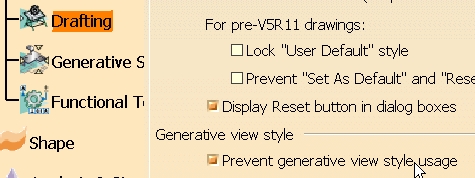

thomasacro
Ingenieur Anwendungsberater
Beiträge: 3734
Registriert: 12.05.2004
V4
V5 2016 - 2020
V6 2016x -2019x
erstellt am: 03. Mrz. 2011 13:17    Editieren oder löschen Sie diesen Beitrag!  <-- editieren / zitieren -->   Antwort mit Zitat in Fett Antwort mit kursivem Zitat    Unities abgeben: 1 Unity (wenig hilfreich, aber dennoch)2 Unities3 Unities4 Unities5 Unities6 Unities7 Unities8 Unities9 Unities10 Unities Nur für Power 10 Unities + Antwort hilfreich
Hi Power.
Schau bei dir mal diese ---->
Einstellung an (der untere Knopf, generative view style). Mach sie mal an oder aus und schau dann nochmal nach. Aber das ist eine bestehende Zeihnung?! Kann sein dass es da nicht klappt. Aber probiers zuerst mal.
gruß, Tom
