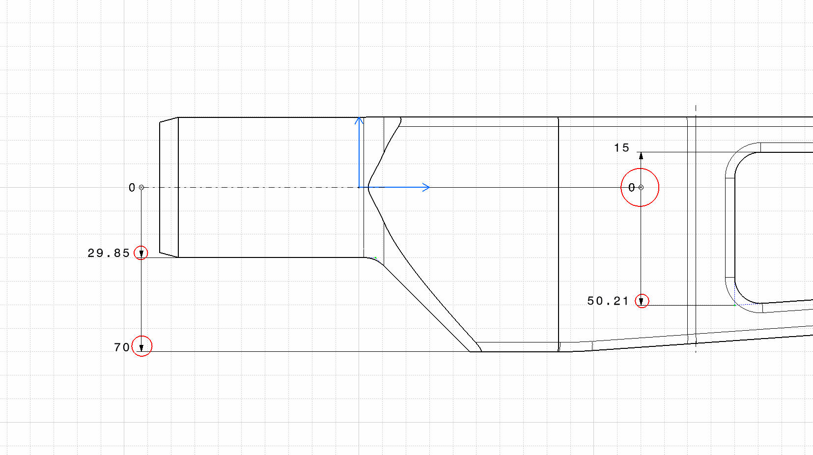

Hallo zusammen ,
wie kann ich bei der steigenden Bemaßung die Null und Maßlinie ausschalten?(Jpeg im Anhang )
Wer kann mir helfen?
vielen Dank im Voraus

Hallo meiko.T,
bitte benenne das Bild um (ß geht nicht).
Ansonsten denke ich, einfach ausblenden...

Hallo Mörchen
ausblenden funktioniert nicht nur die Maßhilfslinien und die will ich ja behalten

Servus,
wenn man die 0 oder die Maßlinie auswählt und ausblendet wird die gesamte Bemaßung ins Hide gestellt. Ich hab in den Standards mal nachgeschaut und da wäre schon ein Eintrag drinnen, dass die 0 nicht angezeigt/angezogen wird. Für die Maßlinie ebenefalls . Anbei noch ein Bild der Einträge.
Um die Standarts zu ändern mußt du CATIA als Admin ausführen (wie das geht findest du hier im Forum). Falls du eine Fehlermeldung bekommst, dass in der Envoronmentdatei der Pfad für die Settings nicht gesetzt wurde mußt du noch den Pfad in der Envorenmentdatei eingeben.

Hi Meiko
Du kannst die Farbe der Maßlinien auf "weiß" stellen. Hilft das?

Danke hab es schon in den Standards geändert(s.o)
