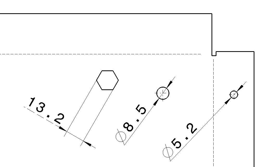

gibt es eine Möglichkeit, daß bei der Zeichnungsableitung von einem Sechseck der Mittelpunkt wie bei einem Kreis angezeigt, bzw. beim Bemaßen gefangen wird?
ich hoffe, es ist verständlich.
Danke!

also da wird Dir wohl nur die Möglichkeit bleiben, mit dem Befehl "Axis Line" zu arbeiten. Damit hast Du ja dann für die vertikale und horizontale Richtung Deine Bezugslinie.
Andere Ideen habe ich leider auch nicht.

du könntest den Mittelpunkt deines Sechskants in der Skizze als Standartelement definieren (entweder neue Skizze erstellen oder in der Skizze den Punkt ermitteln) und bei der Ansicht (RMT auf den Rahmen -> Properties -> Registerkarte "View") -> die "3D Points" aktivieren.

vielleicht könntest du im 3D den mittelpunkt den du in der Skizze ja bestimmt hast zur 2D Komponennte umwandeln dies dann auch in deine ansicht einstellen und letzendlich deine Mittelinie darauf beziehen?
ist vielleicht nicht die feine englische fürt aber zum Ziel

Du kannst, sofern du mindestens eine MD2-lizenz hast, im 3D den Mittelpunkt des x-Ecks in der Skizze als Ausgabeelement definieren.
Im 2D leitest du dann einfach (wie oben schon beschrieben) 3D Punkte mit aus.
