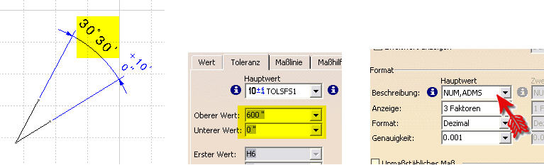

Guten Tag zusammen
Früher konnte man das Hauptmass in Grad angeben z.b 30,5° und die Toleranz dazu in Minuten. Möchte man nun die Toleranz in Minuten ändert, wechselt automatisch auch das Hauptmass in Grad und Minuten.
Der Trick war über die Eigenschaften die Toleranz zu ändern, dieser Trick funktioniert seit R20 nicht mehr. Weiss jemand wie es nun möglich ist dies zu erreichen?
Besten Dank und Gruss
Enjoy89
