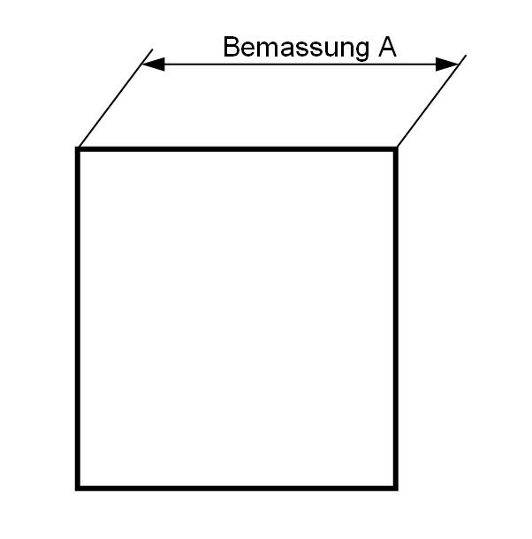

Ich möchte eine Vermassung von der vermassten Kannte schräg wegführen wie im Bild dargestellt.
Dabei sollte aber die Masslinie parallel zu gemessenen "Strecke"  bleiben.
Wie geht das im Catia (V5)

Servus,
du erstellst eine Linie mit einem Winkel. Diese Linie dient als Richtungsdefinition. Danach wählst du den Befehl "Dimension" -> Force dimension along a direction (1. roter Rahmen) -> Richtung definieren ob Parallel von der Linie oder Senkrecht zur Linie das Maß erstellt werden soll.

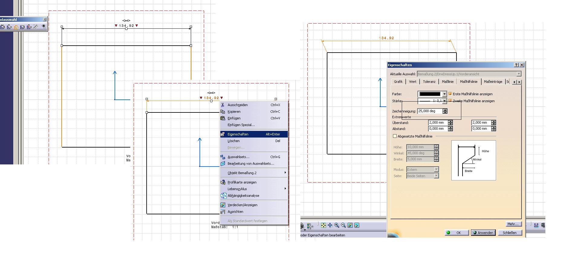

Hallo Faes,
einfach ein normales Maß erstellen > rechte Maustaste > Eigenschaften > Profilkarte "Maßhilfslinie" > "Zeichnungsneigung" den gewünschten Winkel eintragen.
MFG

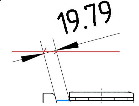

erstellt am: 22. Feb. 2011 10:40    Editieren oder löschen Sie diesen Beitrag!  <-- editieren / zitieren -->   Antwort mit Zitat in Fett Antwort mit kursivem Zitat    Unities abgeben: 1 Unity (wenig hilfreich, aber dennoch)2 Unities3 Unities4 Unities5 Unities6 Unities7 Unities8 Unities9 Unities10 Unities
Danke für die Schnelle Antworten.
Ich habe es mal versucht so zu machen wie von euch beschrieben.
Das Resultat ist aber nicht das gewünschte.
Die Masslinie liegt nicht parallel zur gemessene Strecke (Kante) so wird auch der Wert falsch angezeigt.
(Ich habe auf dem JPG die gewünschte Vermassung rot eingezeichnet)

erstellt am: 22. Feb. 2011 10:47    Editieren oder löschen Sie diesen Beitrag!  <-- editieren / zitieren -->   Antwort mit Zitat in Fett Antwort mit kursivem Zitat    Unities abgeben: 1 Unity (wenig hilfreich, aber dennoch)2 Unities3 Unities4 Unities5 Unities6 Unities7 Unities8 Unities9 Unities10 Unities Nur für Faes 10 Unities + Antwort hilfreich
Bei mir funktioniert das... (siehe Bild)
MFG
Rick Schulz
