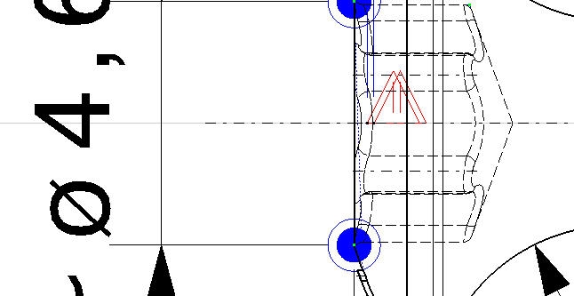

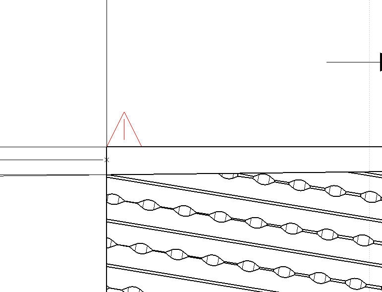

Habe wieder einmal ein Problem und zwar tauchen in letzter Zeit solche Dreiecke(siehe Bilder) auf den Zeichnungen auf.
Weiss jemand wie diese entstehen?

Das sind Bedingungen die ihren Bezug verloren haben. Ich weiss aber auch nicht wie ich die wieder zuweisen kann. Ich erzeuge die Bedingungen dann wieder neu und lösche die Dreiecke. Vielleicht kann jemand anderes das besser erklären.
