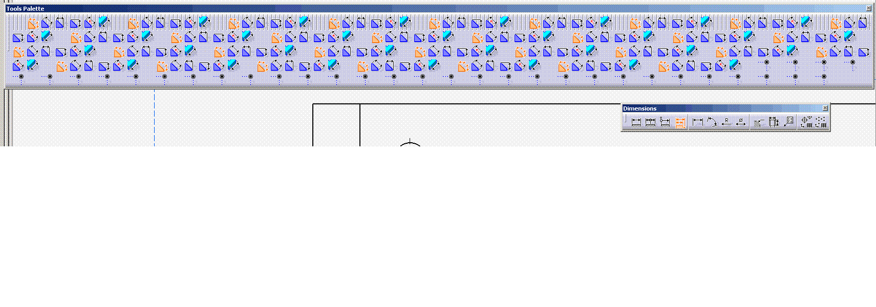

ich weiß, dieses Thema wurde hier bereits diskutiert, nur habe ich mit der Suche leider nichts passendes gefunden.
Beim Bemaßen wird das Tool-Palette-Fenster immer größer, d.h. die Icons wiederholen sich mehrfach.
Settings löschen hilft leider nicht, was kann man tun?
Gruß Jean

Hallo JSalchow,
wenn ich Deine System-Info richtig lese, brauchst Du zur Lösung des Problems einen HotFix! Irgendeinen ab HF35 oder höher würde ich empfehlen, da habe ich dieses Phänomen nicht mehr entdeckt.

Hallo Lusilnie,
wir haben HotFix 62 installiert. Der Fehler tritt nur an den 64bit PC's auf, auf den guten alten UNIX-Rechnern ist alles i.O.

Hallo JSalchow,
vielleicht ist es auch ein Problem von Grafik-Karte und -Treiber. Schau doch mal auf der Seite von Dassault Systemes nach, ob Deine Grafikkarte zertifiziert ist und wenn ja, welcher Treiber empfohlen wird.
Ich schau mal, ob ich noch die alten Infos zu diesem Problem finde...

Hallo Lusilnie,
es ist eine zertifizierte Grafikkarte (FX3800 und Treiber 182.65).
Die Icons werden immer mehr (s. Bild) und die Performance keht in den Keller.
Hat jemand eine Idee?

Ein Kollege hat das selbe Problem wie hier beschrieben!
Was habt Ihr dagegen unternommen???
Bitte um Hilfe
(CATIA wurde bereits neu installiert, die CATSEttings sowieso periodisch gelöscht - hilft alles nix !!)

leider haben wir noch keine Lösung gefunden. Manchmal verschwinden die Icon-Leisten nach einem Neustart oder sie reduzieren sich. Andere Anwender leben mit dem Problem und der schlechten Performance
Ich bin für jeden Tipp dankbar.

eine wirkliche Lösung habe ich auch noch nicht gefunden oder woran es genau liegt aber...
...ich habe festgestellt, das wenn man die "DialogEditStack.CATSettings" löscht und die gleiche
Drawing öffnet in der das Problem vorkam besteht das Problem weiterhin.
Öffne ich aber erst ein Part und dann diese Drawing ist das Problem weg.
Auch der Versuch die "DialogEditStack.CATSettings" mit einem Schreibschutz zu versehen brachte kein Erfolg.
Nun, macht das beste draus!

Hallo JSalchow,
ich bin heute zufällig über eine Aussage zu diesem Problem gestolpert. Laut VW wurde dieses Problem mit HotFix 43 gelöst und ist bis HotFix 48 danach auch nicht mehr aufgetreten.
Hier wäre ein Test interessant, ob das Problem bei Euch auch mit HotFix 48 auftritt. Wenn der Fehler dann bei HotFix 62 wieder da ist, erinnert mich das wieder stark an V4 und bestärkt nur meine Meinung über Dassault Systemes!
Ein Problem könnte hier allerdings das Windows 64bit sein. VW setzt offiziell, bis auf (alte?) Ausnahmen bei Audi, 64bit Windows nur in Form von Vista mit SP1 ein!
