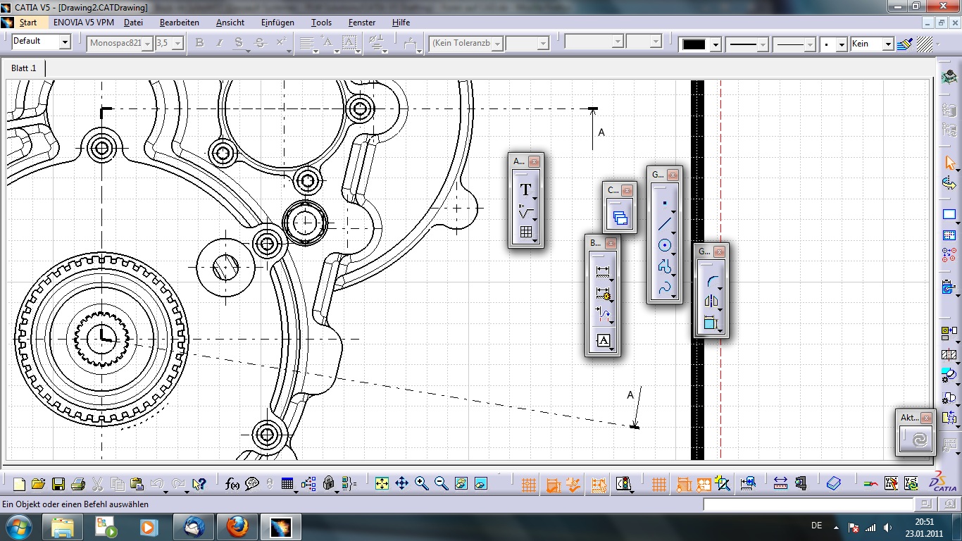

Ich habe ein für mich großes für euch hoffentlich kleines Problem.
Ich möchte einen Schnitt eines Getriebes anlegen. Dieser Schnitt umfasst 3 Schnittebenen, ist aber sonst eigentlich nicht kompliziert.
Im fertigen Schnitt habe ich dann plötzlich in der zweiten Schnittebene bis zum Schluss ein mir unerklärliches großes Rechteck über fast dreiviertel der Zeichnung. Händisch lässt sich dieses zwar einzeln löschen, aber dahinter zeigt es mir keine Umlaufkanten an. In den Eigenschaften steht als Komponentenname "generierte Form".
Leider habe ich nicht herausgefunden an was das liegen könnte und hoffe hier auf Hilfe.
Danke schon mal
Ich darf leider nur Ausschnitte hochladen, da es ein aktuelles Projekt ist. Hoffe ihr könnt mir trotzdem helfen.

Willkommen im Forum. Bitte Systeminfo ausfüllen.
Also ohne Bild kann ich mir das schlecht vorstellen. Kannst du ein hochladen? (ggf auch vom 3D oder der Vorderansicht)

Hi Feilchen!
Nur leider kann man den Schnittverlauf nicht sehen... somit können wir Dir immer noch nicht helfen!

Hallo Dani,
ich kenne das Problem (in normalen Ansichten) insofern, dass es manchmal auftritt, wenn von den Teilen nicht die letzten Features bzw. der Hauptkörper in Bearbeitung gesetzt ist. Vielleicht liegt es daran?
Bei Schnitten hatte ich auch in seltenen Fällen zuviele Linien (Grund war sich durchdringende Teile und ungünstig liegende Schnittverläufe). Wurde der Schnitt nur geringfügig versetzt, war es wieder OK.

Hallo Feilchen88,
das ist eine Baugruppe?
Dann würde ich "Eigenschaften überschreiben" (das, mit dem man einzelene Teile in der Ansicht nicht schneidet, usw.) anwenden und dann diese Linie anklicken. Dann weisst Du, welches Teil das ist.
(Vielleicht hat es "ausschneiden: nein" angekreuzt und muss deshalb in ganzer Länge dargestellt werden. - Aber das wäre wohl kein Rechteck.)
